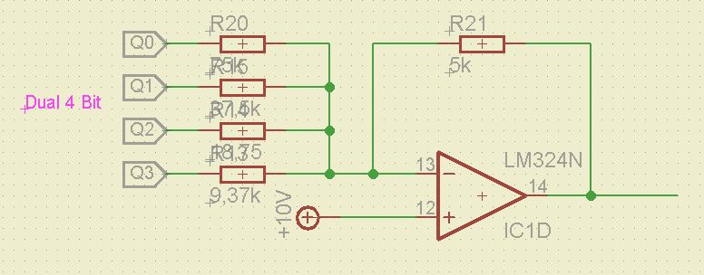

Schaltungsanalyse Addierer OP mit postiver Spannung?
Hi
Wenn du an Q0 5V anlegst, dann erhälst du am Ausgang eine Spannung von
10,333333.... Volt.
Immer im Hinterkopf behalten das Potential am invertierenden und nicht
invertierenden Anschluss identisch sind. Sich denn Stromverlauf
anschauen und man hat das Ergebniss.
Achtung. Die Gleichungen die du gerade im Kopf hast gelten nur, wenn die
Spannung am nicht-invertierenden Eingang 0V Betragen.
Betrachte mal die Stromverläufe. Am invertierenden Eingang hat man 10V.
Wenn du nun 5V an Q0 anschließt, fließt der Strom in Richtung Q0. Somit
fliesst der Strom auch vom Ausgang in Richtung invertierender Eingang.
Damit muss die Spannung am Ausgang größer sein als die am invertierenden
Eingang.
also mus ich den OP umbeschalten nichtinvertierend eingang mit
inventierenden tauschen und den inventierenden eingang auf GND legen ?
habe ich dann meinen addierer von 0-5V ?
