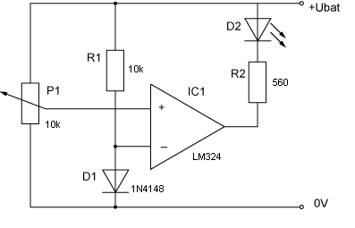

Würde gern diesen Spannungswächter mit einem 8-DIL IC aufbauen. Welcher IC würde hier in Frage kommen und in wieweit müssen die Widerstände geändert werden? Kann hier jemand helfen? MfG

LM358 und alles so lassen, wenn es mit dem 324 geht. Das ist ein Vergleichstyp im DIL8 mit zwei OPAs statt vier.

Hallo, vielen Dank für den Tipp, werde ihn ausprobieren. Antwort schreibenBitte melde dich an, um einen Beitrag zu schreiben. |
