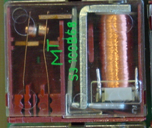

Tach auch,
für eine alte Maschinensteuerung suche ich ein Ersatzrelais. Das
Originalrelais ist mit dem Herstellerlogo "MT" und der Typenbezeichnung
"S3 100B68" gekennzeichnet. Es handelt sich um ein liegendes Printrelais
mit einem Schließer, ca. 28x24x10mm, Spulenwiderstand ca. 450 Ohm.
Kennt jemand den Hersteller MT oder dessen Nachfolger? Oder hat jemand
schonmal diese Typenbezeichnung irgendwo gesehen?
Gruß,
Peter

hi,
wenn's auch ein Umschalt-Relais sein darf, würde ich dir mal das Finder
40.61.12 nahelegen, leider sieht man auf deinem Bild die Anschlüsse
nicht.
Aber das genannte Relais hat ebenfalls die Abmessungen 28x24, allerdings
11mm breit. Spulenwiderstand ebenfalls 450 Ohm.
