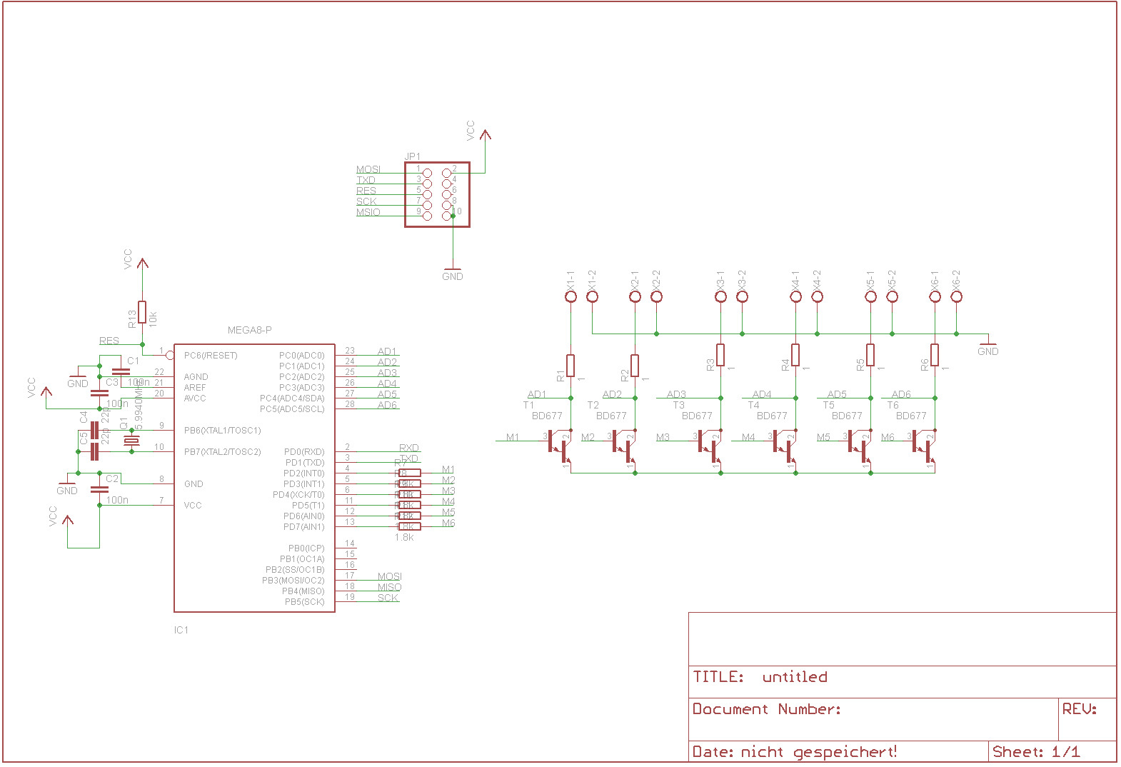

da ich öfters mal akkus wieder etwas aufpäppeln muss (jaja die ganzen
Solarleuchten der Verwandschaft) hab ich mir gedacht ich mach mir ein
einfaches Gerät um die einzelnen (NiCd/NiMH) Akkus kontrolliert zu
entladen.
Geladen wird mit einem vorhanden gut funktionierenden Ladegerät.
Dazu hab ich obige einfache Schaltung angedacht.
An die Klemmen x1 - x5 kommen die Akkus
Die BD677 liegen noch rum und sollen nun endlich auch mal was machen
Ablauf soll z.B. folgender sein:
1: 10sek entladen
2: 1sek Pause
3: messen
4: wenn Ubat >0,9V dann zu 1 sonst fertig
Für den ADC möchte ich die interne Referenz verwenden.
Je nach Laune werde ich evtl. auch noch eine Kapazitätsmessung
integrieren.
summe(uBat*Ient+tent).
Gesteuert werden soll über RS232
Kann das so funktioneren oder sollte da unbedingt noch eine gewisse
Schutzschaltung z.B an die AD Eingänge.
Ach RXD kommt noch an PIN4 vom ISP Header.
Grüße
 Kaffeetas
