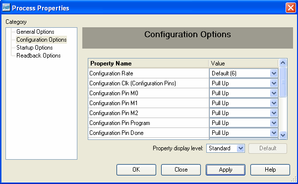

Kann mir eventuell noch jemand sagen wie ich mein Programm über BPI in
den Speicher bekomme? Wenn ich bei iMPACT über JTAG mir alle Devices
auflisten lasse und mein FPGA programmieren will, fragt er mich schon ob
ich den externen Flash über SPI oder BPI benutzen möchte. Er gibt mir
dann auch verschidene Typen, wobei meiner nicht dabei ist. Ich arbeite
momentan mit dem Eval-Board ML505.
Über SPI hab ich den Flash schon einmel beschrieben und dies hat auch
funktioniert. Allerding bekomm ich jetzt immer die Fehlermeldung
"DONE did not go high, please check your configuration setup and mode
settings."
Kann mir jemand sagen was damit gemeint ist?
> settings."
Probier mal das:
http://www.lothar-miller.de/s9y/archives/22-PROG_B-und-DONE.html
von matzunami (Gast)
Danke... der hacken war wirklich nicht drin, dass ist ja echt ein fieser
Fehler. Jetzt gehts mir besser :-)

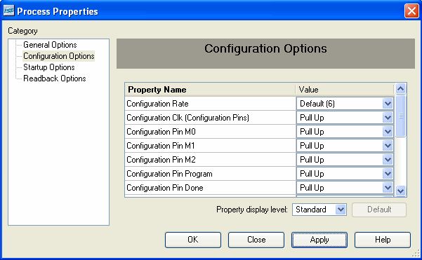

Alternativ könntest du das Häckchen bei "Drive Done High" auch weglassen
und einen Pullup einschalten (Screenshot). Das ist die
Defaulteinstellung.
hm der pull up ist aber bei mir auch vorhanden (eingestellt)
