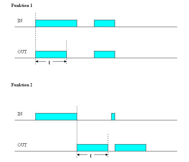

ich suche nach zwei einfachen Schaltungen, die auf eine 230V
Wechselspannung reagieren.
Schaltungsteil 1:
soll wenn die 230V da sind, ein Relais für 1-10Sekunden (einstellbar
über Poti o.ä.) festhalten.
(nur auf steigende Flanke reagieren)
Schaltungsteil 2:
soll wenn die 230V verschwinden, ein Relais für 1-10Sekunden festhalten.
(nur auf fallende Flanke reagieren)
Beide:
Die beiden 230V eingänge sollen getrennt nach aussen geführt sein und
galvanisch getrennt. Die Relais getrennt nutzbar (1 Schließer 12vb dc
wenige mA).
Die Zeiteinstellung muss nicht Millisekunden genau sein, es wäre schön
wenn es der selbe Schaltkreis erledigen könnte.
Die Schaltung selbst soll aus einer 230V Spannung (AC) versorgt werden,
die dauernd da ist und den dritten 230V Eingang bildet.
Beim einschalten der Versorgung, darf kein Relais anziehen.
Was würdet Ihr mir empfehlen.

...ja, das relais ist was, für den ersten teil der Schaltung
(Wischerfunktion) aber nicht für den zweiten, zumindest habe ich diesen
nicht im Datenblatt gefunden. Zur Übersicht habe ich mal die gewnschte
Funktion angehängt.

Mein Plan war es, einen kleinen Trafo aus der Gert Reihe für beide 230V
Eingänge zu verwenden.
Für die Monoflop Funktion habe ich bis jetzt ein 74121 angepeilt.
Für die gewünschten Werte (Zeit von 1-10s) habe ich bei einem
Kondensator von 470uF einen Widerstand von 3k bis 30k erechnet, mit der
Formel aus dem Datenblatt.
Der 74121 besitzt einen invertierten Eingang, damit kann ich beide
Wünsche erschlagen, hoffe ich. Jetzt muss ich sehen, wie das ganze sich
beim Einschalten der Versorgungsspannung verhält.
Vielleicht noch Vorschläge/Erfahrungen?
