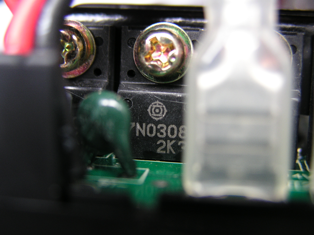

Hallo!
Ich habe einen Fahrtregler für ein RC-Car zerlegt und bräuchte Daten
für das im Anhang gezeigte Bauteil. Die Bezeichnung ist 7N03082K3.
Erkennt jemand vielleicht das Herstellerlogo (kleiner Kreis)?
Danke für Eure Hilfe!

Gast #98255
@KMT
OK, Danke. Hitachi ist also an Renesas übergegangen. Es gibt zwar
einige Teile mit 7N0308, aber leider ist meine Endnummer 2K3 nicht
dabei. Gibt es noch eine andere Möglichkeit um an Daten zu kommen?
Gast #98256
Sieht wirklich nach einem H7N0308AB aus. Das ist ein MosFet im TO220
Gehäuse, mit 30V Spannungsfestigkeit und 70A Strombelastbarkeit.
Sowas passt durchaus in einen Fahrtregler.
Um das 2K3 würde ich mir keine Sorgen machen, das kann alles Mögliche
bedeuten, wie Herstellungsdatum, Herstellungsort oder sonstwas.
Uwe
Gast #98257
Sehe ich genauso. Die Tatsache, daß die Endung 2K3 in der zweiten Zeile
steht, erhärtet diesen Verdacht noch zusätzlich. Das 2K3 dürfte wohl
eine firmeninterne Bezeichnung von Hitachi ohne weitere Bedeutung für
den Endnutzer sein. Soweit ich weiß, ist nur der Halbleiterzweig von
Hitachi in die Firma Renesas übergegangen.
KMT
Gast #98258
Vielen Dank für Eure Hilfe! Wenn ich mir die Datenblätter so ansehe
könnte es das H7N0308CF sein. Unter "Status" steht bei diesem "Mass
production". Alle anderen haben den Status "Can be mass produced".
Werden also scheinbar gar nicht in grossen Stückzahlen verkauft.
Das Gehäuse ist eindeutig ein TO220? Dann würde es auch für die CF oder
AB Variante sprechen. Alle anderen haben ein LDPAK Gehäuse.
Mein Regler ist ein Massenteil. Die Chanchen sollten hier doch
eigentlich gut sein dass es für die Bauteile Datenblätter gibt, oder?
Hitachi/Renesas hat das MosFet so oft verkauft dass sie doch nicht
einfach das Datenblatt unter den Tisch fallen lassen. Der Regler ist
auch eine Entwicklung aus dem letzten Jahr und wird im Moment so
verkauft.
Ich werde dann meine Motordimensionierung sicherheitshalber auf 60 A
(CF Spezifikation) auslegen...
