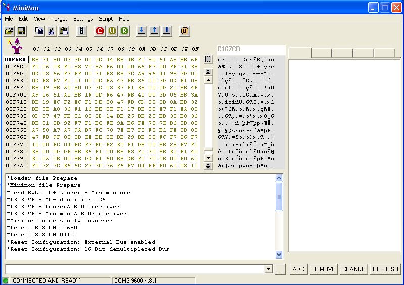

Hallo, ich habe es endlich geschafft mit meinem Controller zu connecten. Ich haben einen 8k2 an P0L.4 gegen GND. Wenn ich die Spannungsversorgung einschalte kann ich conecten. Wenn ich erst einen Reset mache wie vorgesehen dann antwortet der Controller nicht. Ist das wohl richtig so? Ich habe mal einen Screenshot von meinem Minimon gemacht. Kann mir vieleicht jemand sagen wie ich dem Controller ein Programm einlocken kann? Ich kann Bytes makieren und diese vom Controller uploaden. Aber das was rechts daneben steht kann ja keiner lesen. Welche Einstellungen muss ich ändern? Oder wo kann man das nachlesen? Danke für eure Hilfe Martin
>Wenn ich die Spannungsversorgung einschalte kann ich conecten. >Wenn ich erst einen Reset mache wie vorgesehen dann antwortet >der Controller nicht. Wo steht denn was von Reset? Der Controller geht nur dann in den Bootstraploader Modus, wenn beim Einschalten der Versorgungsspannung 8k2 an P0L.4 gegen GND geschaltet ist. Dies wird oft über einen Jumper oder Schalter gemacht, damit man den Controller gezielt in den Bootstraploader Modus schalten kann. >Ist das wohl richtig so? Ja! >Aber das was rechts daneben steht kann ja keiner lesen. Das sind ganz einfach die jeweils 16 Bytes links daneben in Character Darstellung (Windows Zeichensatz). Wenn in dem Speicherbereich Texte abgelegt wären, könntest Du auch was lesen. Viel Erfolg weiterhin! Gruß Bernd
#1356448
>Aber das was rechts daneben steht kann ja keiner lesen. Das ist halt Binärcode. Man könnte den kompletten Code mal durch einen Disassembler jagen. Helfen wird dir das aber vermutlich auch nicht. > Welche Einstellungen >muss ich ändern? Oder wo kann man das nachlesen? Den Hersteller fragen? Ne, lass mal, der sagt dir sowieso nichts.
