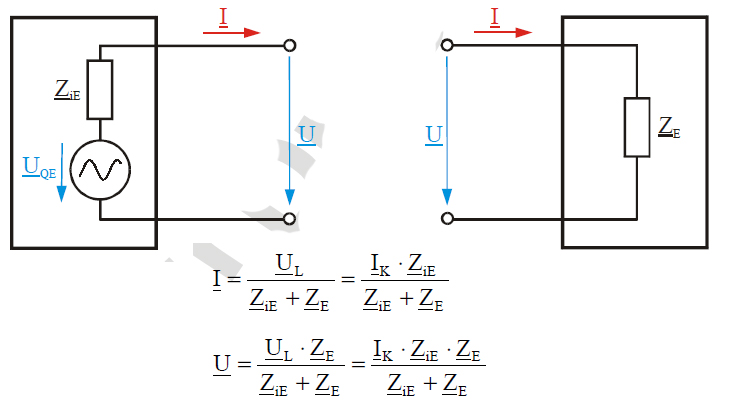

ich habe eine Frage zur Kurzschlussstromberechnung bzw.
Leerlaufspannungsberechnung.
1. Ist folgendes Richtig?
U(Leerlauf)=I(Kurzschlussstrom)*Ersatzinnenwiderstand
Wenn dem so ist, dann Versteh ich in dem Bild die erste Aufstellung von
I.
Aber wie kommt man auf die Formel von U=(UL*ZE)/(ZiE+ZE).
Würde mich freuen wenn mir das jemand erläutern kann.
