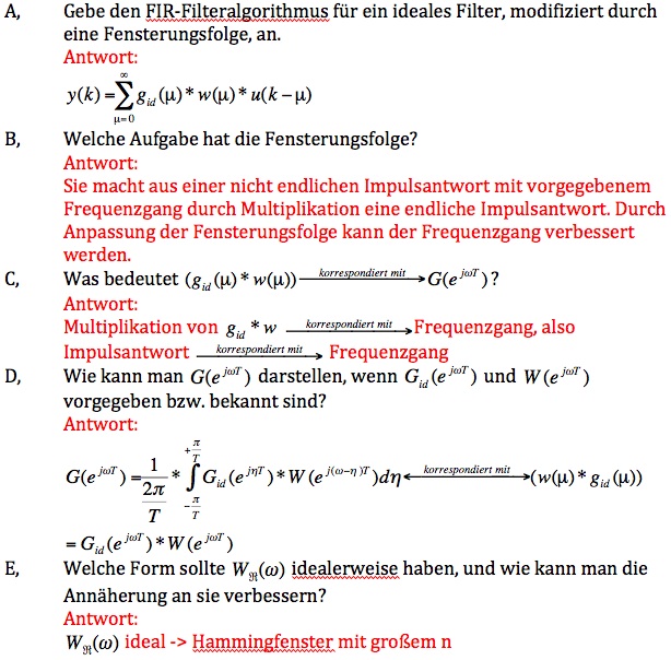

Hallo an alle!
Ich habe Aufgaben zur DSP, bin mir aber nicht über die Lösungen im
Klaren.
Vielleicht hat jemand Ideen bzw. weiß ob diese richtig oder falsch sind.
Habe dazu ein Screenshot angehängt.
Gruß PHANTOMIAS
