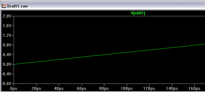

Ich wollte heute in LTSpice eine Voltage Source mit einer .txt Datei
(diese enthält 256 Werte einer Periode eines Sinussignales) die Werte
vorgeben. Dies ist ja über die Eigenschaft PWL File der Voltage Source
möglich.
Jedoch habe ich dabei ein kleines Problem: LTSpice nimmt die Werte zwar
an, aber es "glättet" die entstehende Sinusfunktion. Ich sehe also keine
Stufen in meinem Sinus. Woran kann das liegen?
Oben habe ich mal das .txt Dokument mit denn 256 Werten angehangen.
LTspice interpoliert Zwischenwerte bei PWL Signalen.
Um eine Treppe zu erhalten, musst du die Sprünge mit einem zweiten Punkt
kontrollieren.

So, ich habe es nun wie oben beschriben versucht, jedoch hat sich am
Ergebniss nichts verändert. Auch eine größere Amplitude und somit
größere Abstände zwischen denn Werten haben keine Verbesserung gebracht.
Im Anhang die neu erstellte .txt mit denn Werten.
Kann man nicht irgendwie die Interpolation abschalten?
Eben nicht!
Du hast verwendet:
0.000000ms  0.0000V
0.024499ms  0.1225V
0.0245ms    0.1225V
0.049099ms  0.2454V
0.0491ms    0.2454V
0.073599ms  0.3677V
0.0736ms    0.3677V
0.098199ms  0.4902V
Du solltest verwenden (nach Helmuts Vorschlag), und dann geht es auch:
0.000000ms  0.0000V
0.024499ms  0.0000V
0.0245ms    0.1225V
0.049099ms  0.1225V
0.0491ms    0.2454V
0.073599ms  0.2454V
0.0736ms    0.3677V
0.098199ms  0.3677V
Fällt dir was auf?
