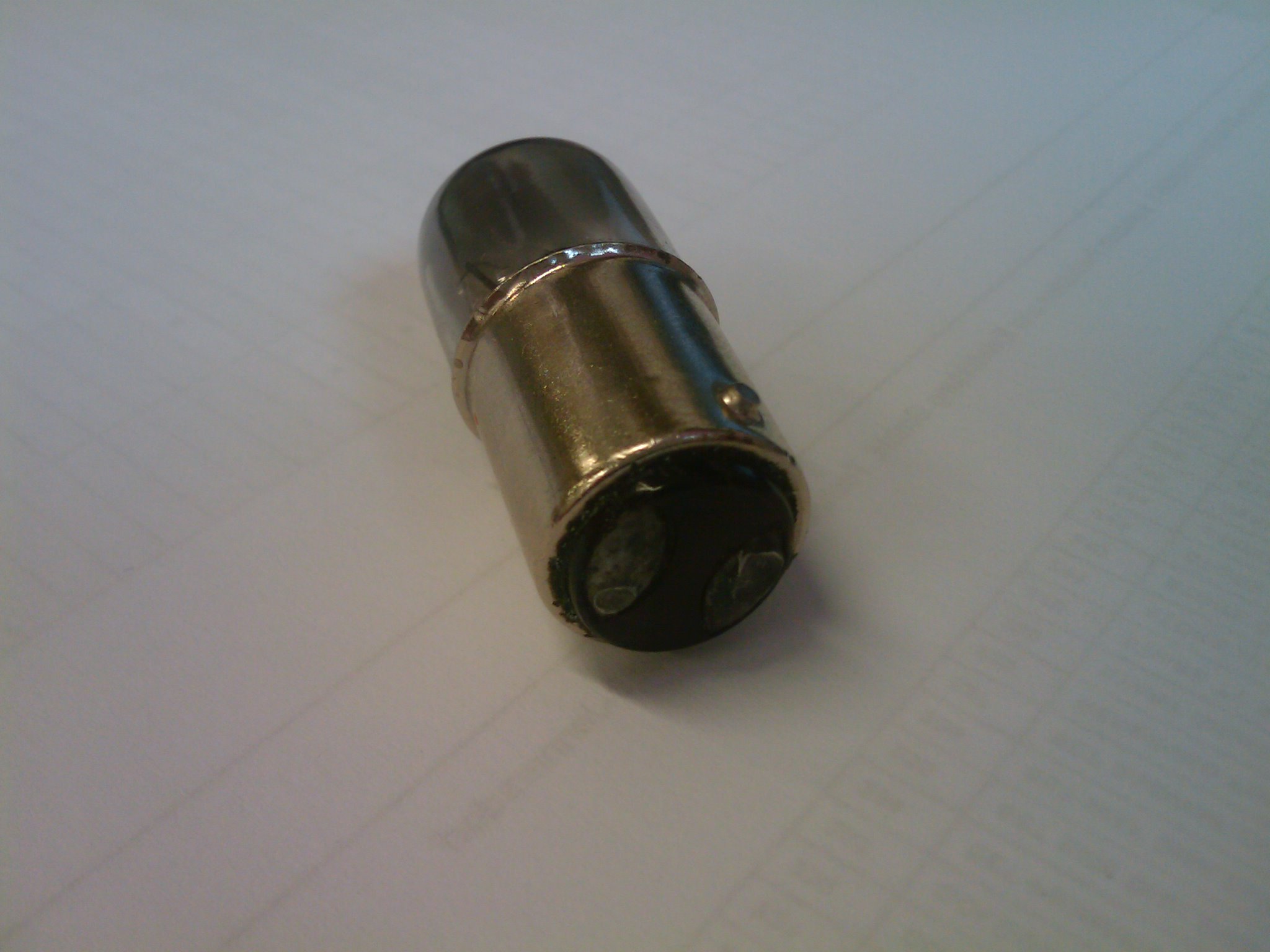

Kann mir von euch irgendwer sagen, wie die genaue Bezeichnung so eines
Glühlämpchens ist. Oder noch besser, wo ich so ein Lämpchen bestellen
kann. Es ist für 24V ausgelegt und hat eine elektrische Leistung von 5W.
Das besondere ist, dass am Sockelboden 2 Pole vorhanden sind. Kann das
sein, dass das für 2 Helligkeitsstufen gedacht ist? Übrigens: das
Lämpchen ist aus einer Drehleuchte.
Vielen Dank für eure Hilfe!!
mfg
Andy
Gast #1328875
> Kann das sein, dass das für 2 Helligkeitsstufen gedacht ist?
Nein, der Sockel ist üblicherweise elektrisch isoliert, daher die 2
Bodenkontakte.
Vermutlich ist der Sockeltyp BA15d, steht für Bajonettverriegelung, 15mm
Durchmesser und Dual-Kontakt - BA15s wäre mit nur einem Bodenkontakt.
