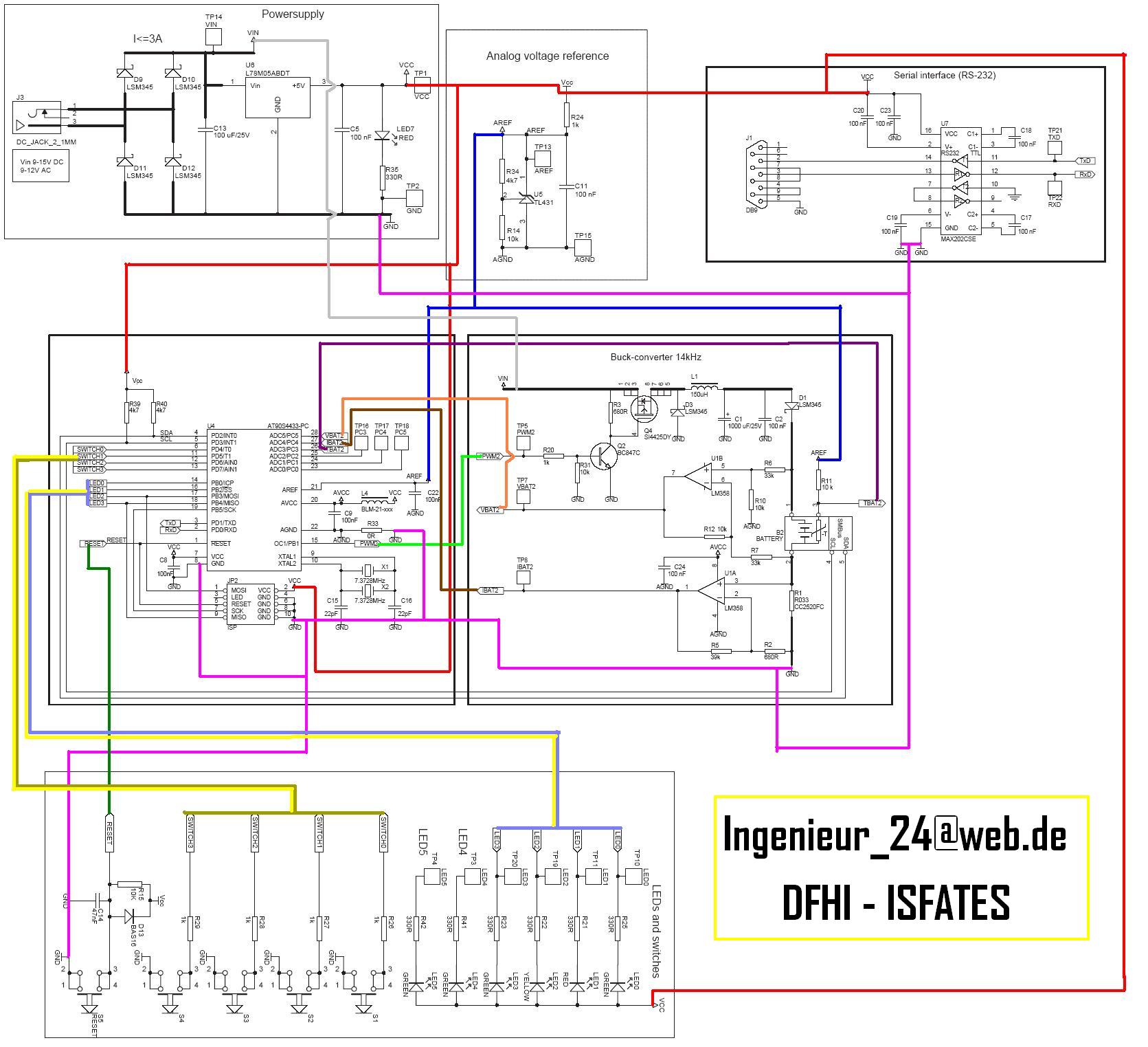

von DFHI Isfates (Gast)
Hallo. Ich baue zur Zeit, genau sowie du eine Ladeschaltung für Li-Ion
Zellen.
Anbei habe ich eine *.jpg Datei hochgeladen, die dir vielleicht helfen
könnte.
Da meine Ladeschaltung möglichts Smart sein soll, habe ich mich für ein
AT90S4433 von der Firma Atmel entschieden (application Note AVR450).
Am sonnsten kannst du bei den folgenden Firmen suchen :
- Texas Instrument
- Maxim
- Linear
Du musst dann angeben was du suchts : z.B. 3 Zellen = 3 cells Li-Ion.
Dann kannst du auswählen was du willst :
- Gas Gauge
- Protection IC
- Battery Charger
zB. :
****** bq2050h  bq2054  ba2085  ba2954  LTC4008 / MAX1873 / bq2063
/ MAX1535A / MAX645B / bq2018 ******* = Gas Gauge und charger
******** [ UCC3957  UCC3956  bq29311 ]  ******** = IC Protection
