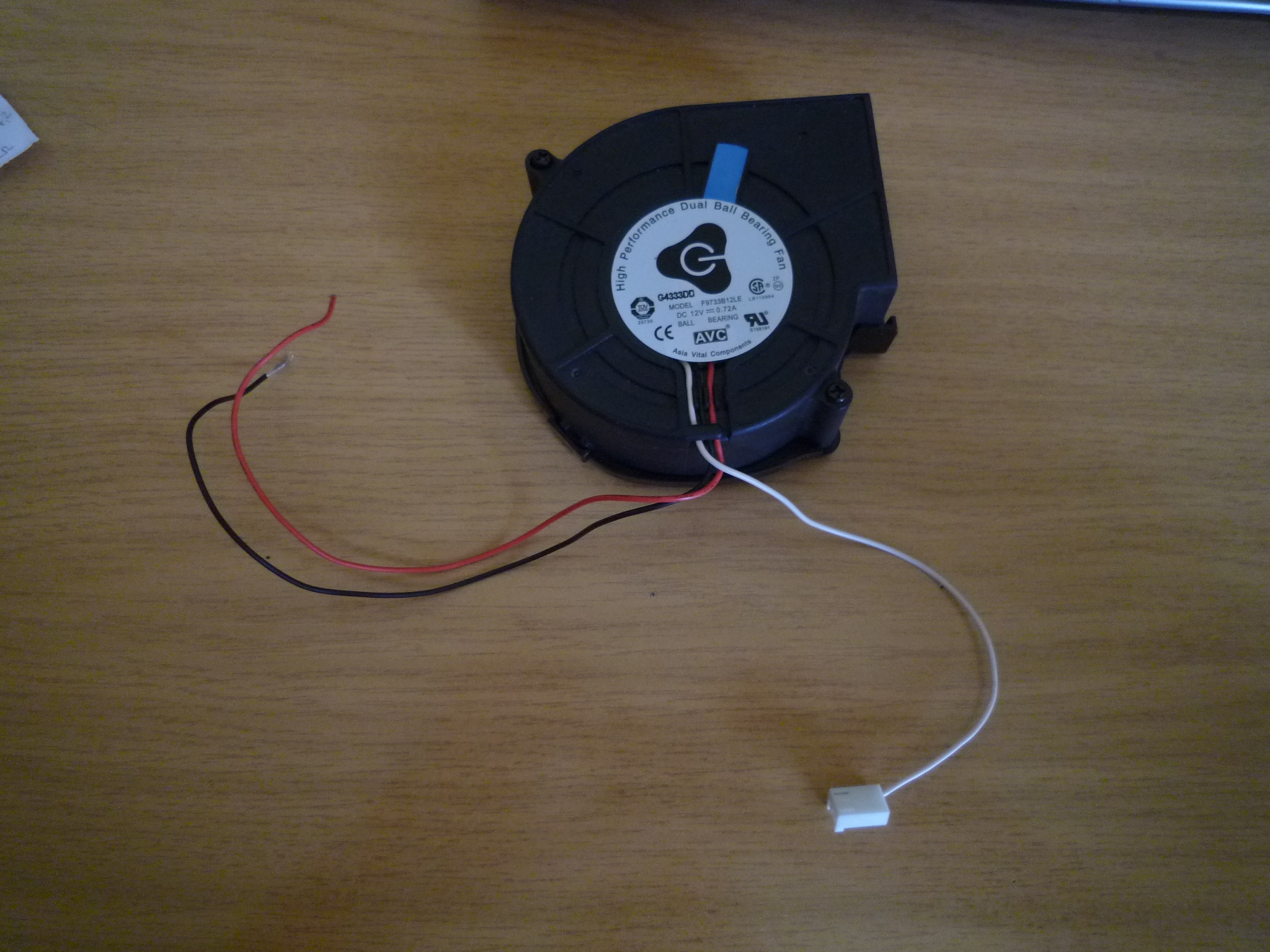

Zum Kühlen meines Display benutze ich Radiallüfter von Pollin
(Best.-Nr. 320 233). 3 von 6 laufen nun jetzt leider nicht mehr. Die
Betriebsspannung liegt bei 12V. Ich betreibe sie zur Zeit noch an einem
regelbaren Netzgerät. Der Strom lag auch stets weit unter dem
angegebenen Nennstrom von 0,72A. Was kann da defekt sein?
Zwischen den Anschlussleitungen messe ich einen Widerstand von ca. 5M
Ohm. Das Tachosignal habe ich nicht beschaltet.
Im Anhang seht ihr ein Foto von dem Lüfter. Vielleicht habt ihr ja ein
paar Tipps.

Kannst Du bei den noch funktionierenden Lüftern mal den Widerstand
messen?
Ich vermute, daß durch eingebaute Temperaturregelung da auch nichts
messbar ist und bei den drei defekten die Regelung defekt ist.

also die Lüfter kühlen mein TFT-Display. Sie liefen vielleicht 20h
zusammengerechnet. Der Widerstand bei den noch funktionierenden liegt
auch im M Ohm Bereich.
Ich versuche mal das Gehäuse vorsichtig zu öffnen. Vielleicht lässt sich
dann etwas finden.
