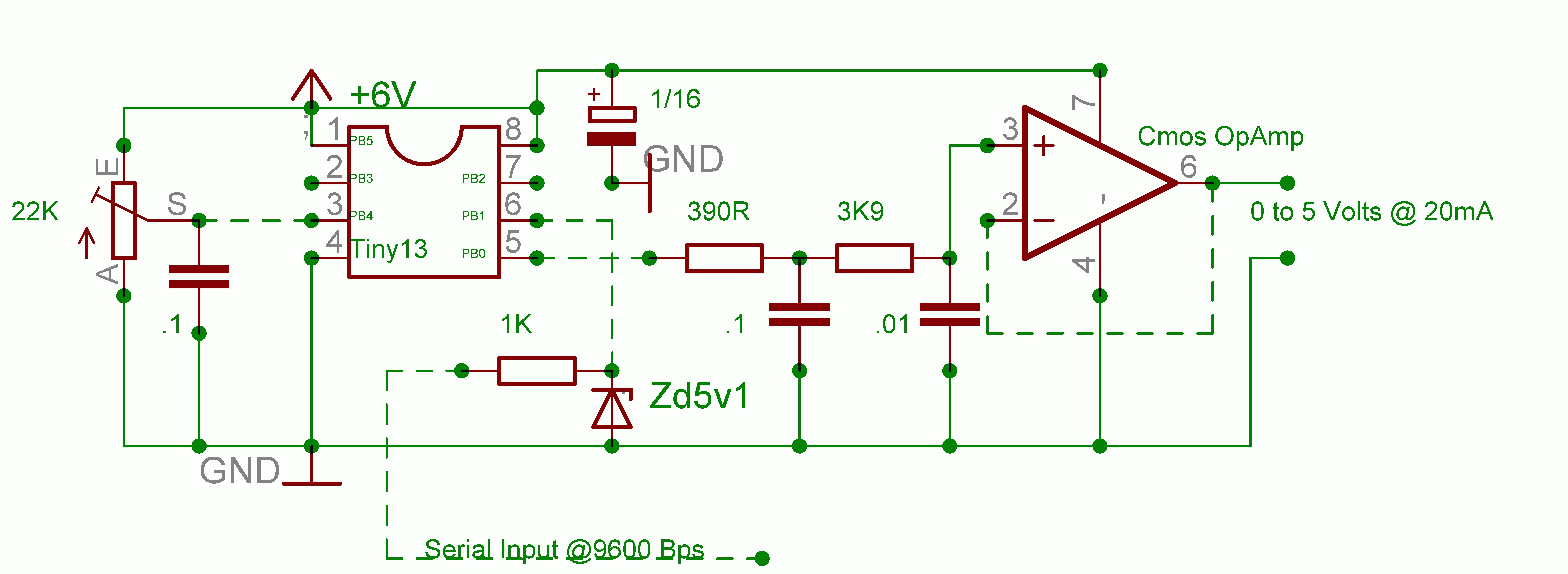

Hallo Leute,
ich habe im Internet die im Anhang gezeigte Schaltung gefunden die ich
gerne mal des Spasses halber nachbauen würde.
Nun bin ich gerade erst dabei mich in die Materie der OPAmps einzu
arbeiten weshalb ich eure Hilfe bei ein Paar Fragen benötige.
1.)Welchen OP würdet ihr für diese Schaltung empfehlen?
2.)Um welche OP Grundschaltung handelt es sich?
3.) Wie viel Strom könnte diese Schaltung liefern oder ist das einfach
von von der Versorgungsquelle abhängig?
Danke für eure Hilfe.
MfG
Flo

Erstmal versorgt man den Tiny nicht mit 6V das ist ausserhalb der
Spezifikation für diese Bauteil.
Man kann jetzt einen OP suchen der mehr Strom kann (z.B. L165) aber
normalerweise schaltet man für sowas einen externen Transistor an den
OP.
Aber aus dieser Schaltung wirst du nicht mehr als ca. 4V
Ausgangsspannung rausholen können.
