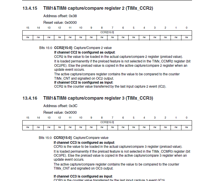

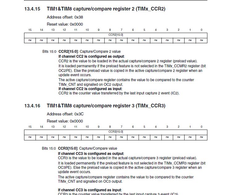

Gast #1334282
Vielen Dank. Anscheinend bin ich nicht ganz fähig das richtige zu
finden.
Anbei der Auszug aus dem Manual.
Bzgl. dieser Passage,
//- Disable Capture ( CC1E ) and clear Polarity ( CC1P )
TIMER_XYZ->CCER &= 0xFFFC;
//- Rising Edge and Enable Capture
TIMER_XYZ->CCER |= 0x0001;
ist da nichts sinnvolles zu erkennen, lediglich Bit15 wird
erklärt.
Kann doch nicht sein oder?
Kann mir jemand kurz helfen. Komme so nicht weiter.
Danke
