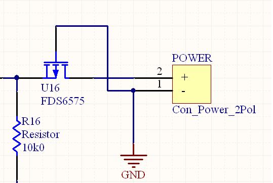

Hallo an Alle,
ich bastel gerade an einem Verpolungsschutz für meine Platine. Dazu
verwende ich den FDS6679.
Die Eingangsspannung (+12V) liegen am Drain des P-Channel FET's, Ausgang
ist Source und das Gate habe ich direkt auf Masse gelegt.
Leider stelle ich fest, dass am Source bei richtiger Polung nur eine
Spannung von 0,5 Volt anliegt.
Mache ich etwas grundlegendes falsch oder eignet sich der FDS6679 nicht
als Verpolungsschutz?
Lieben Gruß,
Christoph
