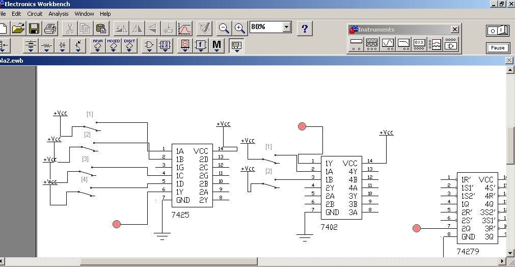

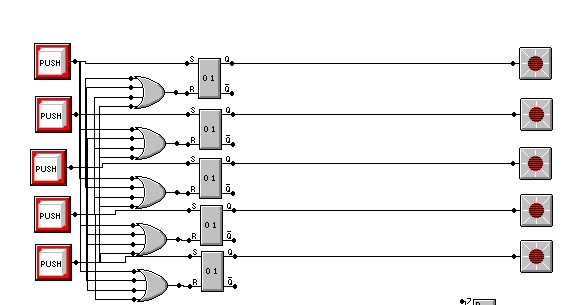

FF Schaltung als IC ?
Danke für die Tipps. Hatte mich aber irgendwie falsch ausgedrückt, ich
suche fertige Bausteine, da ich kein Programmiergerät bzw.
Programmierkenntnisse besitze. Ich suche einen IC, der die Oder-Glieder
drinnen hat und einen mit 5 FF.
Gibt es so nicht. Das musst du dir aus mehreren
ICs der 74er oder der 4000er Reihe zusammenbasteln.
Hi
Pin3/11 sind Strobeeingänge. Die Eingänge werden erst übernommen, wenn
dort H anliegt (Wenn ich das magere Datenblatt auf die Schnelle richtig
interpretiert habe).
MfG Spess
