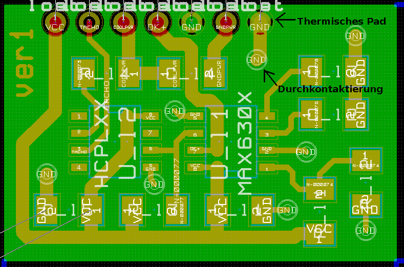

KiCad Durchkontaktierung als Thermisches Pad?
Wenn sie Profesionell gefertigt werden macht es keinen Sinn.
Aber das hier wird ein Prototyp, der auf der Fräse gefräst wird, und
dann bei den Vias so Stifte eingestzt werden, die dan nochmal verlötet
werden.
http://www.harwin.com/T1558-T1565-family.html
Sawas in der Art wird für die Vias benutzt. Und das muss leider noch
verlötet werden. Oder gibt es eine bessere Idee schnell Vias zu machen,
ohne Speziallmaschinen? Privat mache ich es ja nur mit einen Stückchen
draht, der durchs loch kommt, da muss aber auch verlötet werden.
Mir geht es Hauptsächlich darum, das das Lötzinn nicht zu sehr verläuft,
Hitze, glaube ich, bringt die Lötstation genug, um auf einer großen
Fläche löten zu können.
