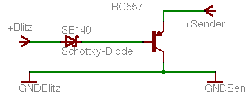

Du könntest auch ein Si Diode verwenden, um den nötigen Spannungsabfall
zur Basis zur erreichen.
                                ---------Anschluss 1
PC-Sync---------Diode---------|\   BC327
GND_Sync--------------------------------- Anschluss 2
Wobei hierfür der Anschluss 2 auch GND sein müsste.
Lukas

von Michael S (Gast)
Ich hab eben die Sachen rausgesucht:
BC557 PNP Transistor
SB140 Schottky Diode - Ich hoffe diese erfüllt den gedachten Zweck. Habe
mich versucht in wikipedia zu informieren und lediglich das
Charakteristika herausstellen können dass die SI oder Schottky Dioden
einfach eine niedrigere Spannung benötigen um zu "funktionieren" /zu
leiten (in die Richtung in die sie sollen)
CNY17 Optokoppler
Ich hoffe alle Bauteile sind schnell genug für 1/200 Sekunden

von Lukas R. (Gast)
Sry war beim  Autöhändler hier is ne Schaltung mit OK. Shottky dioden
haben zu wenig spannungsabfall. Du brauchst silizium dioden mit min.0.7V
Spannungsabfall. TEste die Schaltung aber erst in ner sicheren Umgebung
bevor du die Geräte anhängst. ist aber langsamer, als wenn du nur einen
transistor verwendest.
Lukas
von Lukas R. (Gast)
Vergiss nicht den R5 auf deine Spannung anzupassen.
Lukas

von Alex B. (Firma: Ucore Fotografie www.ucore.de) (alex22) Benutzerseite
Hallo Michael S. ;-)
Die Schaltung von Lukas R. wird so, meiner Meinung nach, nicht klappen.
Du hast es schon richtig erkannt, die PC-Buchse des 580EX-II kann man
nicht mit 120 Ohm belasten.
Habe gerade nachgemessen:
Bei mir liegt die Leerlauf-Spannung an der PC-Buchse bei 4,15V (nicht
wie bei dir 2,6V; komisch, warum?!) und der Innenwiderstand der
PC-Buchse liegt bei über 1MOhm...
Der Cactus hat, wie bei dir auch, eine Leerlauf-Spannung von 4,6V und
einen Innenwiderstand von genau 100kOhm.
Schade, dass er nicht bei 0,8V auslöst. Sollte er eigentlich machen.
Werde mir das am Montag mal auf der Arbeit mit einem Oszi anschauen...
Ach so: Außerdem scheint zwischen dem Pull-Up in der PC-Buchse und Vcc
des Blitzes noch eine Diode eingebaut zu sein.
Ein Opto-Koppler ist hier, meiner Meinung nach, nicht nötig, da der
Cactus mit seiner 12V-Batterie (und 100kOhm Innenwiderstand) nicht im
Stande sein dürfte das Blitzlicht zu beschädigen. Selbes gilt auch für
die andere Richtung wobei das ja nicht soo schlimm wäre ;-)
Schöne Grüße,
Alex
