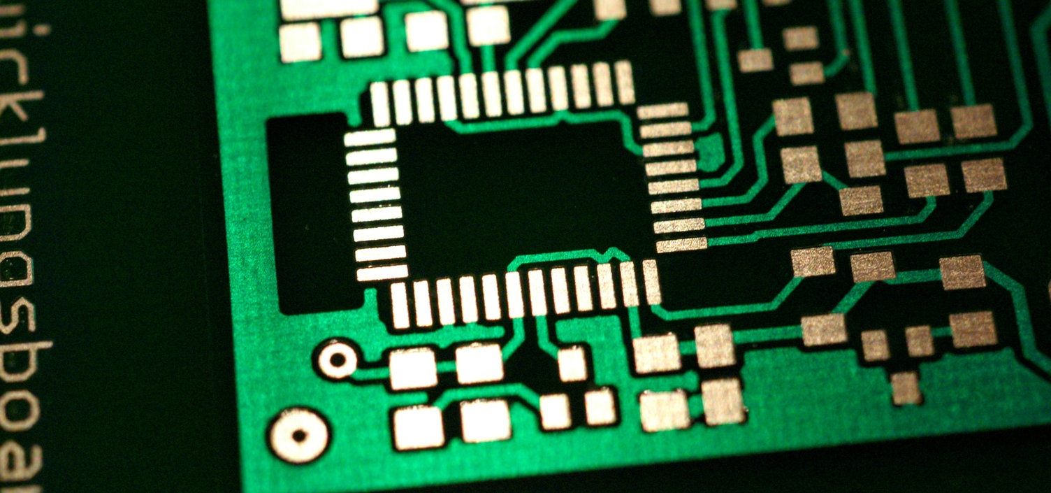

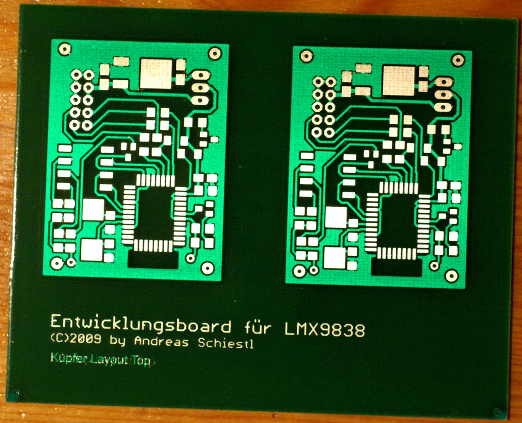

#1339049
pirker schrieb:
> 9. mit Negativ Entwickler entwickeln (45-50°C warm, dauer = ca.10min)
ich würde mit einer alten Zahnbürste nachhelfen, denn es lässt sich
nicht so gut entwickeln wie vergleichweise der Fotolack, es entsteht an
den zu entwickelnden Stellen eine Art milchige Schicht. Außerdem kann es
bei zu langen einweichen passieren, dass das Laminat aufquillt und löst!
pirker schrieb:
> hast du schon mal nur UV gehärtet???
> Wie merkt man, das zu wenig gehärtet wurde???
> MFG
ich härte nur mit UV da ich keinen geeigneten Ofen hierfür habe und
nicht den aus der Küche verwenden will ;-)
Mit UV Härte ich allerding 1,5 Stunden. 3x 30min härten dazwichen
jeweils 30 min Pause, mit 4x15W UV-Leuchtstoffröhren.
Ist das Laminat zu wenig oder gar nicht ausgehärtet merkt man dass beim
löten da sich das Laminat bei Hitze zusammenzieht.
Ganz wichtig ist dass die Platine 100%ig trocken ist, sonst entstehen
beim Laminieren blasen die nach dem härten zerbrechen...
Im Anhang noch ein Foto....
