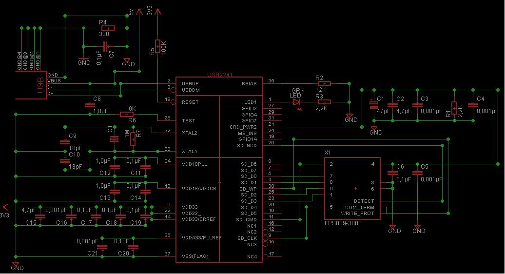

ich habe mal eine Frage, bei der ich irgendwie nicht weiterkomm.
Ich möchte meine microSD Karte mittels USB vom PC als Mass Storage
Device erkennen lassen.
Dazu habe ich mir einen USB2241 von SMSC gekauft (Datenblatt:
http://www.smsc.com/media/Downloads_Public/Data_Sheets/2240_2241.pdf).
Nun möchte ich die richtigen Pins anschließen. Und genau hier ist mein
Problem. Ich schließe folgendes an:
SD-Karte
Pin1 CD/DAT3     Pin26 Card Detection
Pin2 CMD         Pin11 SD_CMD
Pin3 Vss         Pin37 GND
Pin4 Vdd         Pin6 Vdd33
Pin5 CLK         Pin9 SD_CLK
Pin6 Dat0        ?
Pin7 Dat1        ?
Pin8 Dat2        ?
Meine Frage: Wo soll ich die mit ? gekennzeichneten Pins anschließen?
