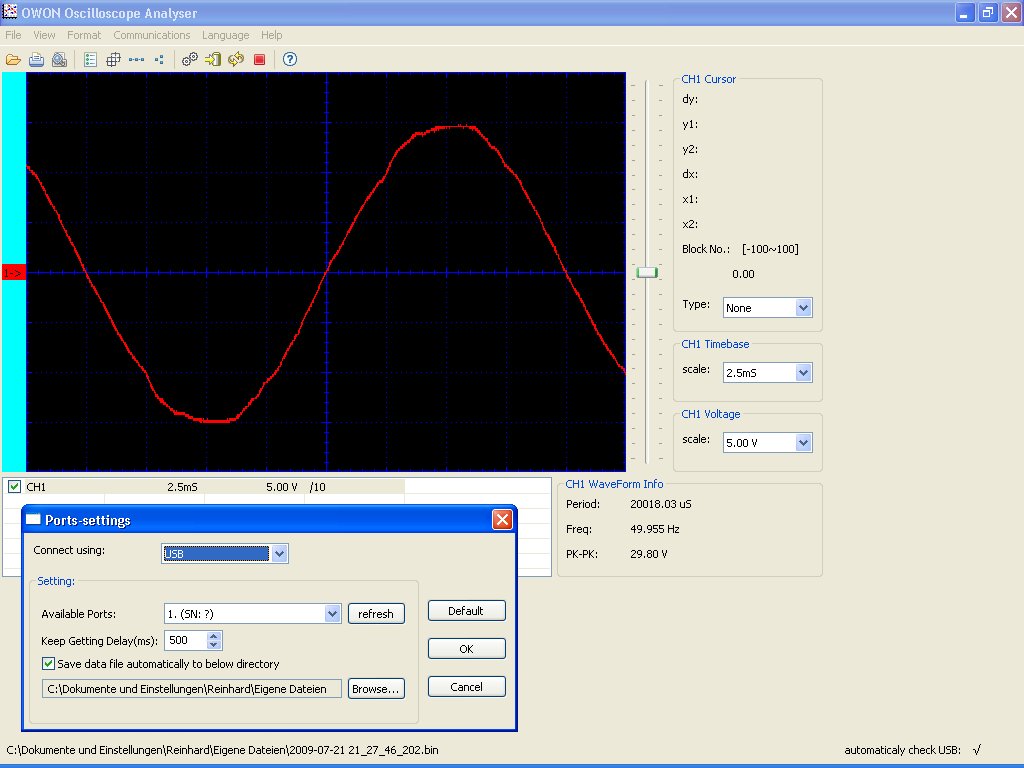

Ja, funktioniert bei mir, ich kann Dir allerdings nicht mehr sagen, in
welcher Reihenfolge ich die Installation vorgenommen habe :-(
Was sagen denn die Port-Settings in dem OWON-Programm? Meine siehst Du
auf dem angehängten Bild.
Die Anzeige der aktuellen Vorgänge auf dem PC starte ich übrigens mit
'Keep Getting'.
