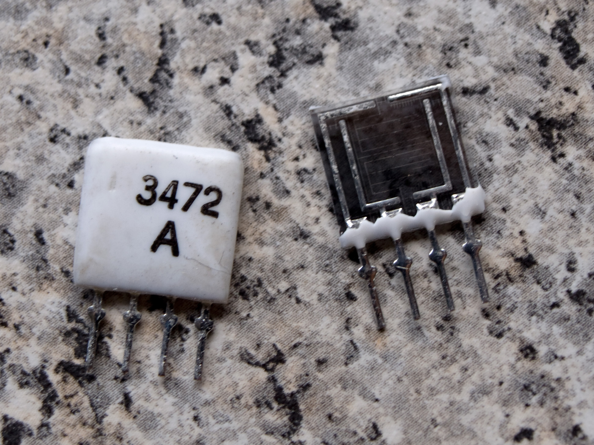

Das Teil sollte ein Widerstandsnetzwerk aus DDR-Produktion (Keramische
Werke Hermsdorf) sein. Vermutlich sind es 3 Widerstände mit einem Ende
getrennt und einem Ende zusammengefaßt als die 4 Pins herausgeführt.
Also Ohmmeter nehmen und selbst ausmessen!
