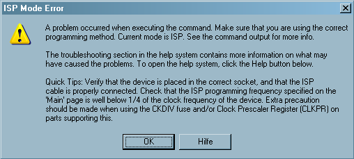

Wenn ich im AVR Studio auf connect gehe und mir den Fuses Reiter
anschaue, kommt eine Fehlermeldung und bei allen Fuses sind die Häckchen
raus. Programmiert hat er über SPI. Ich habe keine Ahnung wie er das

OP
Ich habe jetzt einen Taktgenerator aufgetrieben.
Ich habe an XTAL1 ein 1MHz, Uss=5V Rechtecksignal mit 2,5V Offset
angelegt.
Aber es rührt sich immer noch nichts.
Immer wieder die gleiche Fehlermeldung (im Anhang) :(
An der Schaltung und dem Stecker habe ich nichts verändert... also
Hardwaretechnisch ist alles roger... denn es hat ja mal tadellos
funktioniert.
Habt ihr vielleicht noch andere Ideen?
