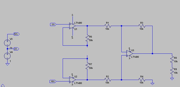

Hallo!
Ich möchte eine Instrumentenverstärkerschaltung bauen die
Spannungsdifferenzen von bis zu 20V (bis zu 25V wäre optimal) messen
kann. Die Spannung wird von einer Messkarte mit einem Eingangsbereich
von +-10V gemessen. Da ich keinen IC gefunden habe der das kann möchte
ich die Schaltung selber bauen.
Als op-amp habe ich den LT1491A ausgesucht. Das ist ein "over-the-top"
Op-Amp, dessen Eingänge und Ausgänge auch mit Spannungen > der
Versorgungsspannung arbeiten.
Leider gibts für den Op-Amp kein Spice-Modell. Gibts von anderen
Herstellern auch sowas wie "over-the-top" Op-Amps mit spice-modell?
