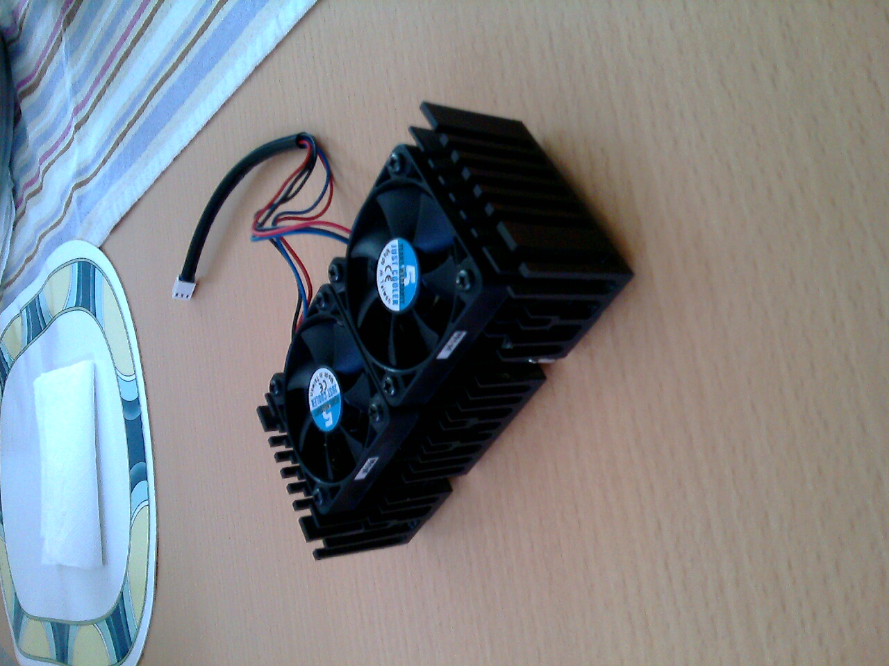

habe mir ein lüfter ergattert das ich nun an meinem Laptop anscließen
möchte.dieser hat leider keinen usb anschluss da es zu umständlich wäre
ihn am mainboard direkt anzuschlie0en wollte ich wissen ob es die
möglichkeit gibt über einen adapter oder sogar einem normalen usb kabel
den lüfter aan zu schließen.
außerdem hätte ich die frage über welches kabel der strom fließt da ich
mehrere LED's drannhängen möchte.
ich bedanke mich im vorraus

Schau erst mal nach, ob die Lüfter auch auf 5V ausgelegt sind.
Auf den Bildern kann man's leider nicht lesen.
Wollen die 12V, werden die am USB wenig bis garnichts tun.
Und rechne auch sicherheitshalber mal drüber:
Ohne Anmeldung max. 100mA (= 0,5W), mit max. 500mA (= 2,5W).

Dein Notebook hat keinen USB-Anschluss und du fragst, ob du die
Lüfter über ein USB-Kabel anschließen kannst?
Wenn ich dich also richtig verstanden haben sollte lautet meine Antwort
NEIN !
