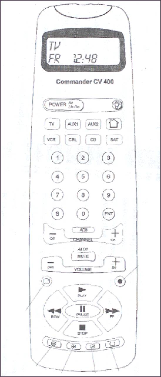

ich besitze eine Universalfernbedienung "Commander CV 400". Die
Fernbedienung besitzt ein alfanumerisches LCD Display mit 2 Zeilen a 11
Zeichen.
Folgendes ist die Pinbelegung (siehe auch beigefügte Bilder).
Pin1 Port
Pin2 ir1
Pin3 0V
Pin4 VCC
Pin5  SDA
Pin6  DB7
Pin7  DB6
Pin8  DB5
Pin9  DB4
Pin10 EN(Enable)
Pin11 RS(Reset)
Pin12 VCC LCD
Pin13 0V
Pin14 ir OUT
Pin15 ir 0V
Pin16 UB AT
Pin 14-16 ist für die IR-Sendediode, und Pin 1-4 ist für den
Infrarotempfänger (die FB hat eine Lern-Funktion, daher der
Infrarotempfänger).
Wahrscheinlich werden zur LCD Steuerung nur Pin 5-13 benötigt (Pin 1-4
und Pin 14-16 fallen also zur Display-Steuerung weg).
Controllerdaten liegen mir keine vor.
-Gibt es eine Chance, das Display anzusteuern (Atmega8)?
Ich verwende die neue Bascom-Version (v1.11.9.5 , von Juli 2009).
