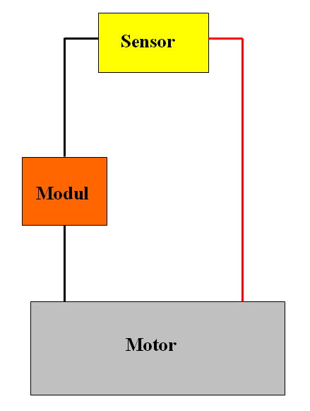

Also wie auf der Grafik zu sehen hab ich einen Motor der durch einen
Sensor anngeschaltet wird.
Der Sensor soll aber nur 1 Mal am Tag aktiv sein für eine Stunde oder
weniger.
Da der Stromkreis nur eine sehr geringe Voltzahl hat weiss ich nicht wie
ich das anstellen soll.
Mit einer Zeitschaltuhr geht es ja nicht da diese ja nur 230v an oder
aus schaltet.
Was soll ich für das Modul (Grafik)einsetzen ?
Hat einer eine Idee ??
Vielen Dank
MFG M@rvin
Die ganz einfache Lösung wäre z.B. eine stinknormale Schaltuhr in die
Steckdose stecken, ein Steckernetzteil 12V= in die Schaltuhr stecken und
ein Relais passender Spannung schalten.
Oder mit einer Atomuhr einen Computer steuern, der dann mit Hilfe einer
Relaiskarte Deinen Verbaucher für eine Stunde mit Hilfe eines
AT-Kommandos einschaltet...
Eine Zeitschaltuhr umrüsten das geht aber nur bei den die nicht digital
sind.
Also bei eienr digitalen habe ich es nicht hinbekommen.
Aber schon mal danke für die tipps.
Das Umrüsten sollte bei den Digitalen sogar eher einfacher sein. Die
"analoge" sind mit einem Syncronmotor und Getreibe. Den Motor man nicht
so einfach auf Niederspannung und dann womöglich noch Gleichspannung
umrüsten.  Bei den Digitalen kann man höchstesn Pech haben, das da die
Netzfrequenz für die Zeit benutzt wird, und kein quarz. Für das Relais
wird man aber eventuell 24 V brauchen.
