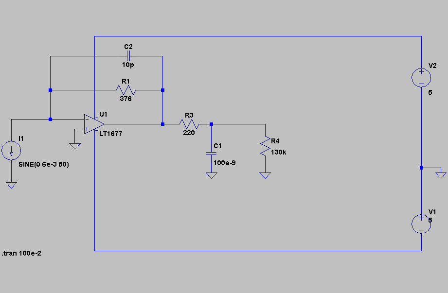

wie simuliert man im LTSpice einen Phasen und Frequenzgang? Die
Schaltung habe ich angehängt. Kann man von dieser Schaltung überhaupt
einen Frequenzgang erzeugen, da am Eingang ein Strom eingespeißt wird.
ALs alternative könnte ich natürlich auch einen Widerstand in Reihe
schalten. Das sollte für die Phase keine Rolle spielen.
Gruß Karsten
Gast #1342599
Das hier nötige LTSpice-Kommando lautet z.B.:
.AC dec 300 3500000 350000000
heisst:
=> Wechselspannungssimulation ( kleine Amplitude um den Arbeitspunkt
herum )
=> 300 Messpunkte pro Dekade
=> im Bereich 3,5 Mhz bis 350 Mhz
