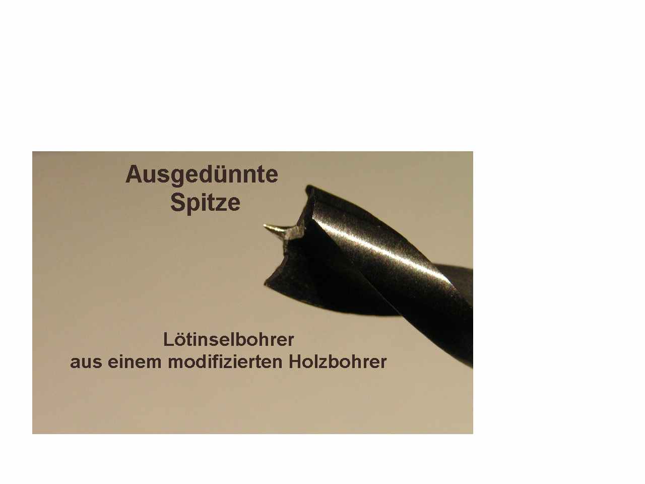

ich selber bin fan des "insellötens", also mit holzbohrer in kupferseite
bohren, aber nur, bis eine kleine kupferinsel im grossen "massefeld"
entstanden ist. habe dafür extra einen 8-mm-holzbohrer so präpariert,
das er nur an den äußeren rändern span abträgt.

Gast #1345212
beim Lötinselbohren sollte der Mittelteil des Holzbohrers so beschliffen
werden, dass eine dünne Spitze stehen bleibt.
Die braucht man zum Zentrieren, sonst verläuft sich der Bohrer.
Das ist die heikelste Arbeit denn dazu benötigt man eine kleine dünne
Trennscheibe (Dremel) mit der man das dicke Mittelteil des Holzbohrers
ausdünnt.
Gast #1345345
>ausdünnt.
geht bei billigen bohrern (nicht so hartes metall) auch einfach mit
einer kleinen eisenfeile oder feinem metallschmirgelpapier, das um einen
dünnen rundstab gewickelt ist...
