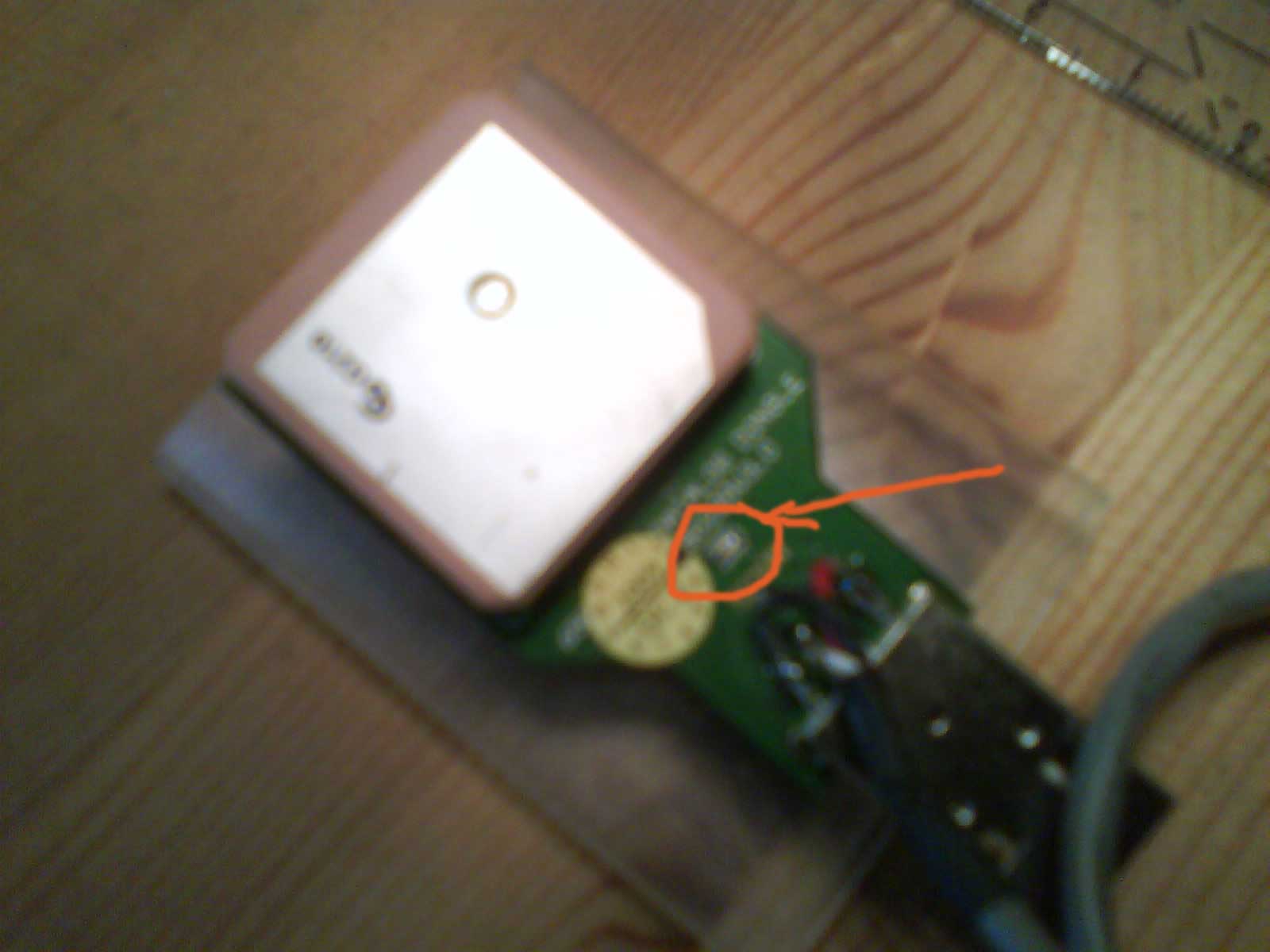

Hallo Leute,
wer hat den Polaris 3in1 GPS Logger?
Mir ist beim öffnen vom Gehäuse wahrscheinlich ein Mahlör passiert und
ich habe das SMD Bauteil was da drauf ist geschrottet.
Nun kann ich zwar auf das Teil zugreifen aber nicht dazu bewegen zu
loggen :(
Von dem Teil, vermutlich ein Kondesator hat sich die obere Schicht
abgelöst so dass ich nicht mehr erkennen kann was das mal war.
Kann mir einer sagen was das für ein SMD ist?
Hier ein Bild:
http://freenet-homepage.de/HOLGI/polaris2.jpg
Danke
Josef
Sorry, aber ich kann da beim besten Willen keinen SMD Kondensator drauf
erkennen... es ist doch nicht etwa die GPS-Flachantenne gemeint, dieses
große Keramikteil?!
Nein, es ist nicht die Antenne gemeint.
Das SMD ist unter dem Kabel verdeckt zwischen Antenne und USB Anschluß.
Mein Polaris ist momentan bei einem Freund (dort vergessen :( ) und kann
daher kein Foto von machen.
Wie gesagt vom SMD ist obere Schicht bei mir komplett abgelöst, so dass
überhaupt nicht erkennbar ist was das mal war, von daher ist ein Foto
davon auch wenig hilfreich.

@Josef
Du hast ein Bild des göffneten Dongles. Was sind das für zwei Drähte die
vom USB Anschluss weglaufen? Ist auf dem Stick ne Verpolungsdiode?
