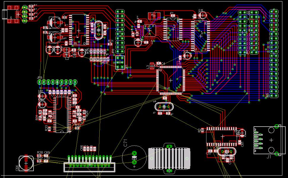

Hallo Leute,
Hab mir vorgenommen einen Standalone Mp3 Player zu bauen.
TDA7560 und TEA6320 stammen aus einem Autoradio.
Schaltplan ist nach den Dattenblättern gezeichnet worden und nu frage
ich mich ob 2 Kondensatoren in Reihe zw VS1001 und TEA nicht zu viel
sind.
bin mir allgemein nicht sicher ob Verbindungen des analogen Teils (rot
gezeichnet) vom VS1001 zum TEA und weiter zum TDA korrekt sind.
sagt bitte, falls daran was falsch sein sollte.
Danke!
Was sollen die Kondensatoren bewirken? Gleichstromentkopplung?
NF über 100 nF, am besten noch Keramik, hört sich garantiert nicht gut
an. Eine Auskopplung am VS hast Du ja schon. Wenn eine Einkopplung über
Koppel-C am TEA erforderlich ist (Datenblatt), dann nehme wenigstens
Folientypen. - Ich kann, ohne mir jetzt das Datenblatt anzuschauen, mir
das nicht vorstellen.
Sven
Seh erstmal keine Probleme. Die 100nF an den Eingängen des TEA und TDA
erscheinen mir etwas klein, aber sonst sollte das passen.
Wo genau liegen denn deine Bedenken?
Hi Sebastian,
ich habe Bedenken dass die Leitungen zwischen den Kondensatoren
Magnetfelder der benachbarten Leiterbahnen einfangen und diese
mitverstärkt werden.
Das kann man aber anhand des Schaltplans nicht sagen. Prinzipiell fängt
man sich immer Störungen ein, in den meisten Fällen sind die nur so
gering, dass man sie getrost vergessen kann.
Um das einschätzen zu können bräuchte man auf jeden Fall das Layout.
Solange du aber nicht vorhast, die Audioöeitungen um ein Starkstromkabel
zu wickeln mach ich mir da weniger sorgen.
Da machen die 100nF in Serie mehr Sorgen. Mir stellt sich die Frage, ob
man überhaupt Aus UND Einkoppeln muss. Ich nehme mal an, das ganze soll
sowieso auf eine Platine kommen. Dann seh ich den Sinn nicht ganz.
Die meisten Koppelkondensatoren sind eher schlecht, da sich deine
Verstärker auf GND beziehen, und nicht auf VCC/2.
Bei einer symmetrischen Spannungsversorgung wäre das nämlich dein GND.
Ich würde sagen, dass du dir mit den Koppelkondensatoren die untere
Halbwelle killst...
Ich bin mir aber nicht ganz sicher, da ich den Plan nur sehr kurz
überflogen habe.
Jetzt habe ich auch einen flüchtigen Blick aufs DAtenblatt der beiden
T*s geworfen:
Da sind die Eingangs-Cs drin. Somit sind meine Zweifel von vorhin
hinfällig.
Bei den Cs zwischen dem VS1001 und dem TEA müsste man sich eigentlich
welche sparen können.
Ich vermute die "dicken" Cs, da die so groß sind, um den Strom für
Kopfhörer liefern zu können. Braucht man aber nicht (genauso webnig wie
die 15Ohm-Widerstände zur Strombegrenzung).
Um noch mal auf deine Frage zurückzukommen:
>nu frage ich mich ob 2 Kondensatoren in Reihe zw VS1001 und TEA nicht zu >viel
sind.
Du kannst dir die Elkos sparen.
Ich danke euch auf jeden Fall schon mal für die Antworten, Ich lass die
Kondensatoren aufm Layout drauf und überbrücke sie einfach falls sie
nicht notwendig sind.
