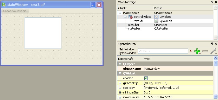

Ich habe mit Qt eine einfache Oberfläche mit einem Textfeld erstellt.
nun will ich aber mit code::blocks diese datei (.ui) einbinden und
ändern.
Es kommt aber immer ein Fehler. :-(
#include <QApplication>
#include <QWidget>
#include <QLabel>
#include <iostream>
#include "ui_test3.h"
using namespace std;
 namespace Ui {
class test3 : public QWidget
     Q_OBJECT
 public:
     test3(QWidget *parent = 0);
 private slots:
     void on_inputSpinBox1_valueChanged(int value);
     void on_inputSpinBox2_valueChanged(int value);
22
 private:
23
     Ui::test3 ui;
24
25
26
27
28
int main(int argc, char* argv[]) {
29
30
31
32
   QApplication app(argc, argv);
33
   QWidget *widget = new QWidget;
34
   Ui::Test3 ui;
35
   ui.setupUi(widget);
36
37
   widget->show();
38
   return app.exec();
39
40
Fehlermeldung
main.cpp|22|error: field 'ui' has incomplete type|
main.cpp||In function 'int qMain(int, char**)':|
main.cpp|39|error: 'Test3' is not a member of 'Ui'|
main.cpp|39|error: expected `;' before 'ui'|
main.cpp|40|error: 'ui' was not declared in this scope|
||=== Build finished: 4 errors, 12 warnings ===|

Du versuchst ein Objekt zu erzeugen, welches unendlich groß ist!

Dein Fehler war, dass du deine eigene test3 Klasse in den UI Namespace
gelegt hast.

Gast #1346048
Deine Fehlermeldungen passen nicht zum Code.
Im obigen Code enthält Zeile 22 folgendes:
 private:
und Zeile 39 ist eine Leerzeile.
Wie hast du im Designer den Dialog genannt? Heißt er da auch wirklich
Test3?

class Ui_MainWindowClass
public:
    void setupUi(QMainWindow *MainWindowClass )
    void retranslateUi(..){..}
namespace Ui
    class MainWindowClass : public Ui_MainWindowClass {};
} // namespace Ui
In deiner Klasse muss dann stehen:
class Foo: public QMainWindow
Q_OBJECT
public:
Foo(QWidget* parent = 0, Qt::WFlags flags = 0);
virtual ~Foo();
private:
Ui::MainWindowClass ui;
Foo::Foo(QWidget* parent, Qt::WFlags flags)
:QMainWindow(parent,flags)
  ui.setupUi(this);
Damit sollte es erledigt sein.
Gast0815

Gast #1346194
Korrektur:
In der .ui-Datei steht natürlich kein Quellcode!
Der erst genannte Code steht in der ui_xxx.h.
Die eigene Klasse muss diese Header-Datei einbinden.
Danach noch eine Instanz dieser Klasse erzeugen, und
show() aufrufen.
