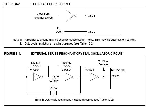

Atmega168 Clockout (CLKO) benutzen um MCP2515 zu takten. Zusätzliche Bauteile nötig?
OP (Firma: Gecko) #1345470
Ich dachte mir, um Platz einzusparen, den MCP2515 (CAN) über den
Atmega168 clockout (CLKO) pin zu takten. Beide IC's laufen mit 16MHz.
Ich habe das Signal mal am CLKO Pin des Atmega168 gemessen, ist mehr
oder weniger stabil auf 16MHz. Vielleicht nicht ganz so perfekt schön.
Im MCP2515 Datenblatt (siehe Anhang) ist ein Inverter(?) (Dreieck mit
Kreis) angegeben. Brauche ich diesen wirklich? Oder kann ich das CLKO
Signal direkt an OSC1 des MCP2515 anhängen?  Da steht noch, man solle
ein Widerstand and OSC2 zu GND anhängen. Wieviel Ohm wäre so ein
Widerstand, damit es nicht zuviel Strom konsumiert?
Wenn ich den Inverter benötige, heisst das ja, dass ich ein zusätzliches
Bauteil einsetzen muss, dann habe ich ja nicht viel Platz gespart. Wäre
das dann so ein 74AS04 wie im Datenblatt?
Umgekehrt (MCP2515 clockout zu Atmega möchte ich nicht machen, da ich
das Board auch ohne MCP2515 gebrauchen möchte).
Danke für Hinweise diesbezüglich, komme eher von der Informatikseite ;-)
Gruss
Lynn
