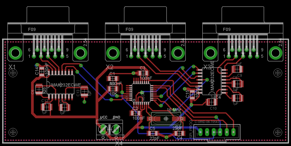

habe 2 Steuergeräte die über RS232 arbeiten. Diese will ich vom PC aus
steuern und habe mir aus diesem Grunde die im Anhang erstellte Platine
erdacht. Hard-USART kriegt Daten vom PC und sendet via Soft-UART an die
Geräte.
Würde gerne eure Meinung über die Platine und Verbesserungs Vorschläge
hören.
Thx im voraus, Fabian.

Der Masseanschluss der SubD (Pin5) muss aufgelegt sein, sonst wird das
nix. Kein Standard-ISP-Anschluss?
Die Leiterbahnen kann man schöner verlegen, ich bevorzuge waagerecht und
senkrecht als Hauptrichtungen und dann die Winkel in 45 Grad.
Massefläche anlegen? Die Platine ließe sich problemlos einseitig
erstellen...

Erstmal danke für die Antwort,
> nix.
Über Top und Bottom GND-Polygone, zu erkennen an den gestrichelten
Linien an den Platinen Rändern.
Benutze nen MKII, aber benutze seit Ewigkeiten den Anschluß und bleibe
dabei.
Da gebe ich Dir Recht, gibt sicher bessere Künstler als mich ;-)
Ist schon siehe oben.
> erstellen...
Wie ? Hatte ich erst versucht, aber zumindest eine oder zwei Leitungen
wären Bottom geworden und da habe ich mirs dann gleich einfach gemacht.

Hat noch jemand Ratschläge EMV technisch ? Die Platine wird zusammen mit
den beiden Geräten in ein 19'' Rack eingebaut.
ich denke, EMV sollte bei 9600 Baud nicht so kritisch sein.
Allerdings würde ich 2 Dinge verbessern.
Die Masseschleifen im Bottom GND Layer (zu lösen mit ein paar bRestrict
Bahnen).
Den Quarz würde ich versuchen nach Atmel Application Note zu
platzieren.(AVR186)
Für weitere Infos sieh dir mal das PDF im Anhang an.

Puuuh. Da kann ich Dir leider nicht folgen. Kannst du das näher
erläutern, an welchen Stellen genau und wie du das am besten lösen
würdest (bRestrict).
Es geht darum keine geschlossenen Kreise (die als Antenne fungieren) zu
haben. Auf deinem Bottom-Layer sind ein paar Stellen an die man zurück
kommt (und einen Kreis schließt).
Btw. hochfrequente Leitungen, wenn möglich, nicht am PCB Rand, weil's
strahlt und kaum gedämpft wird.
