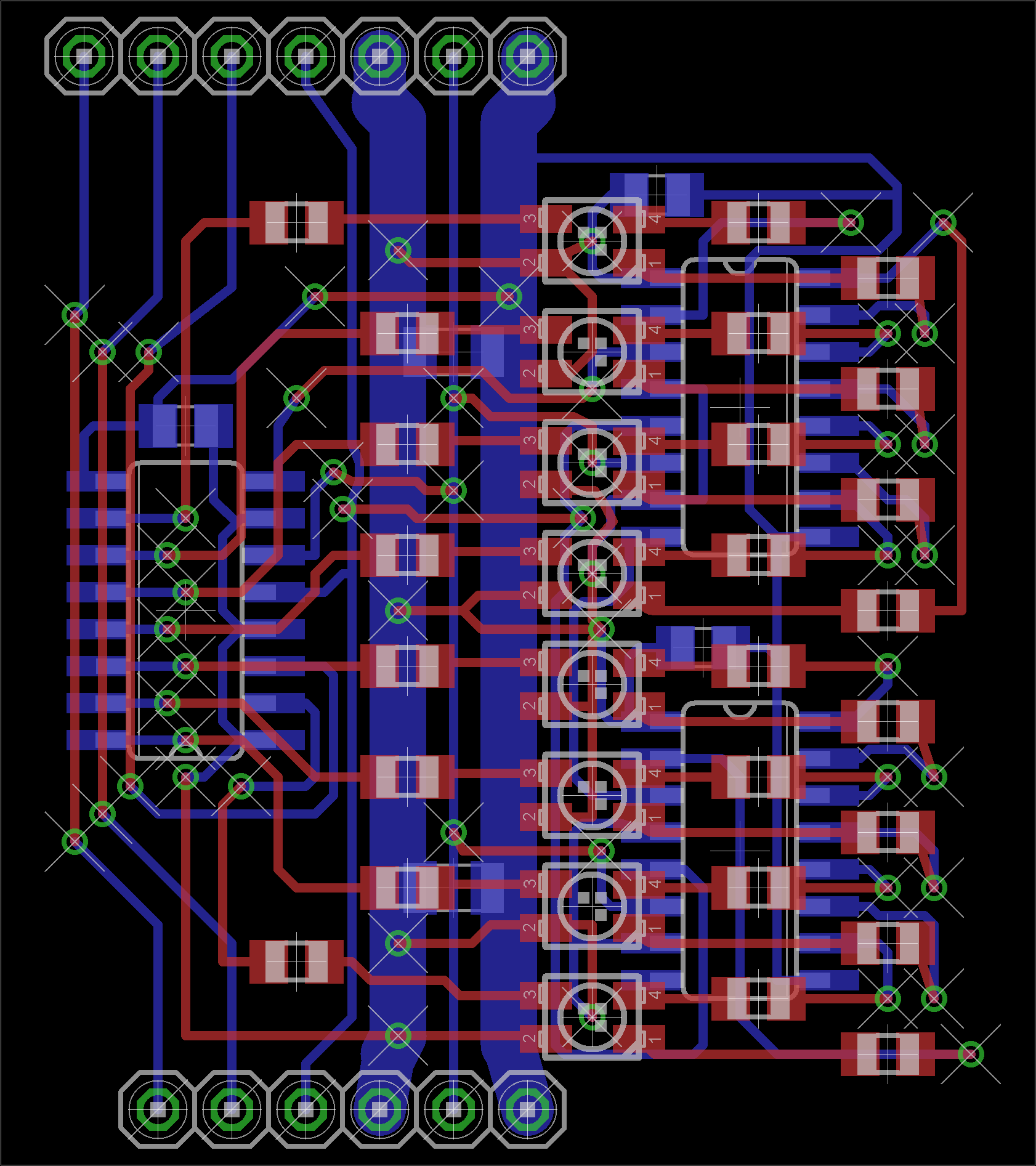

Habe jetzt zum ersten mal eine reine SMD Platine erstellt,  mit 8 RGB
LEDs
die von 3 Schieberegistern angesteuert werden . Das ganze soll sehr
klein werden, deshalb geht es auf der Platine ziemlich eng zu. (der DRC
Check ist bestanden) wäre nett wenn mal jemand einen Blick drauf wirft,
bevor ich die Platine fertigen lasse. Die Platinen sind übrigend
aneinander reihbar und werden von einem FPGA angesteuert.

Michael Sauron schrieb:
> Hallo zusammen,
> LEDs
Nun ja, wenn du willst, kannst du das noch deutlich kleiner machen (~50%
Platzersparnis sind da gut noch drin). Die Grenze ist da noch lange
nicht erreicht, und eng würde ich das nicht bezeichnen.
> aneinander reihbar
Auf der einen Seite 6 Pins, auf der anderen 7. Du wirst wissen, was du
tust, für mich sieht das auf den ersten Blick nicht anreihbar aus ;)
Je nach Taktfrequenz könnte es dank der suboptimalen Taktverteilung mit
Stichleichtungen (ich interpretiere das aus der Platine jetzt einfach
mal so raus) ) zu Problemen kommen. Willst du die einfach nur
ein/aus-schalten oder auch mit PWM da rangehen?
Ansonsten kann man natürlich noch ästhetische Punkte anbringen (nur 45°
Winkel (zwischen 3. und 4. LED von oben), aber dafür gibt's hier andere
Spezialisten.
Das ist so gewollt , jede Platine hat einen eigenen Shift Eingang, Bis
zu 3 Platinen Lassen sich aneinander reihen
Ja soll PWM werden, deshalb habe ich die Taktleitung zwischen die Beiden
Versorgungsleitungen gelegt, ich hoffe da ist sie gut aufgehoben

Bischen viele Vias für meinen Geschmack.
hätte man die Leitungen nicht aufs Toplayer und die
restlichen SMD-Bauteile aufs Bottomlayer verschieben
können?
Die Leiterbahnwechsel per Vias von Platinenanschlußpins(links)
zueinander sind wohl überflüssig wenn man auf einer Seite bleibt.
Was fehlt:
1)Platinenoutline damit der Hersteller weiß, wo er schneiden muß.
2)Befestigungsbohrungen
3)Eine beiseitige sinnvolle Beschriftung(auf dem Bildschirm:
Top=Lesbar, Bottom=Spiegelverkehrt) damit bei der Herstellung
nichts schiefgeht wie z.B. Seiten vertauscht.
4)ein Stift mit Massepotenzial (optional) für den Messknecht
