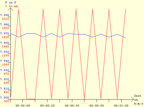

Ich habe ein ALC 8500 Expert-2 mit FW 2.06, bei dem der Kanal 3 defekt
ist.
Die äußert sich dadurch, dass am Kanal 3 in Wirklichkeit kein
Lade-/Entladestrom mit einem externe Multimeter gemessen werden kann.
An den anderen Kanälen kann man schon verfolgen wie alle 4,5s der
Stromfluss zur Spannungsmessung für 0,5s  unterbrochen wird. Nur auf
Kanal 3 fließt kein Strom mehr.
Das komische ist, dass laut ALC ein Strom fließen würde, der jedoch
extrem schwankt und sogar über die maximal mögliche Stromabgabe für
diesen Kanal hinaus geht (siehe Bild mit 7,2V NiMH-Akkupack, passiert
auch bei einzelner Zelle). DIe Spannung wird korrekt gemessen. Also
scheint das Ladegerät noch etwas Regeln zu wollen.
Ich weiß leider nicht mehr seit wann dies so ist (falsch gepolt
angeschlossen, abgeklemmt während Ladevorgang, ...).
Wisst ihr welches Bauteil da defekt sein kann das kein Strom mehr auf
Kanal 3 fließen kann? Die Feinsicherungen sind alle OK.

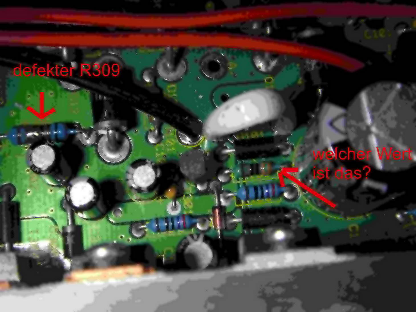

ich hab das gleiche Problem mit meinem Alc 8500-2 Expert wie schon
einige im Forum hier, die Widerstände R309 und R409 sind durchgebrannt.
Zusätzlich sieht ein weiterer Widerstand schon ziemlich "verfärbt" aus.
(siehe Foto)
Möchte die defekten Bauteile natürlich austauschen und die gesamte
Platine nochmal ganz genau auf "Schäden" untersuchen.
Wäre nett, wenn mir jemand den Schalt-/Bestückungsplan per PN zuschicken
könnte, so dass ich eigenständig die exakten Werte jedes Bauteils
entnehmen kann.
Danke schon mal herzlich.
