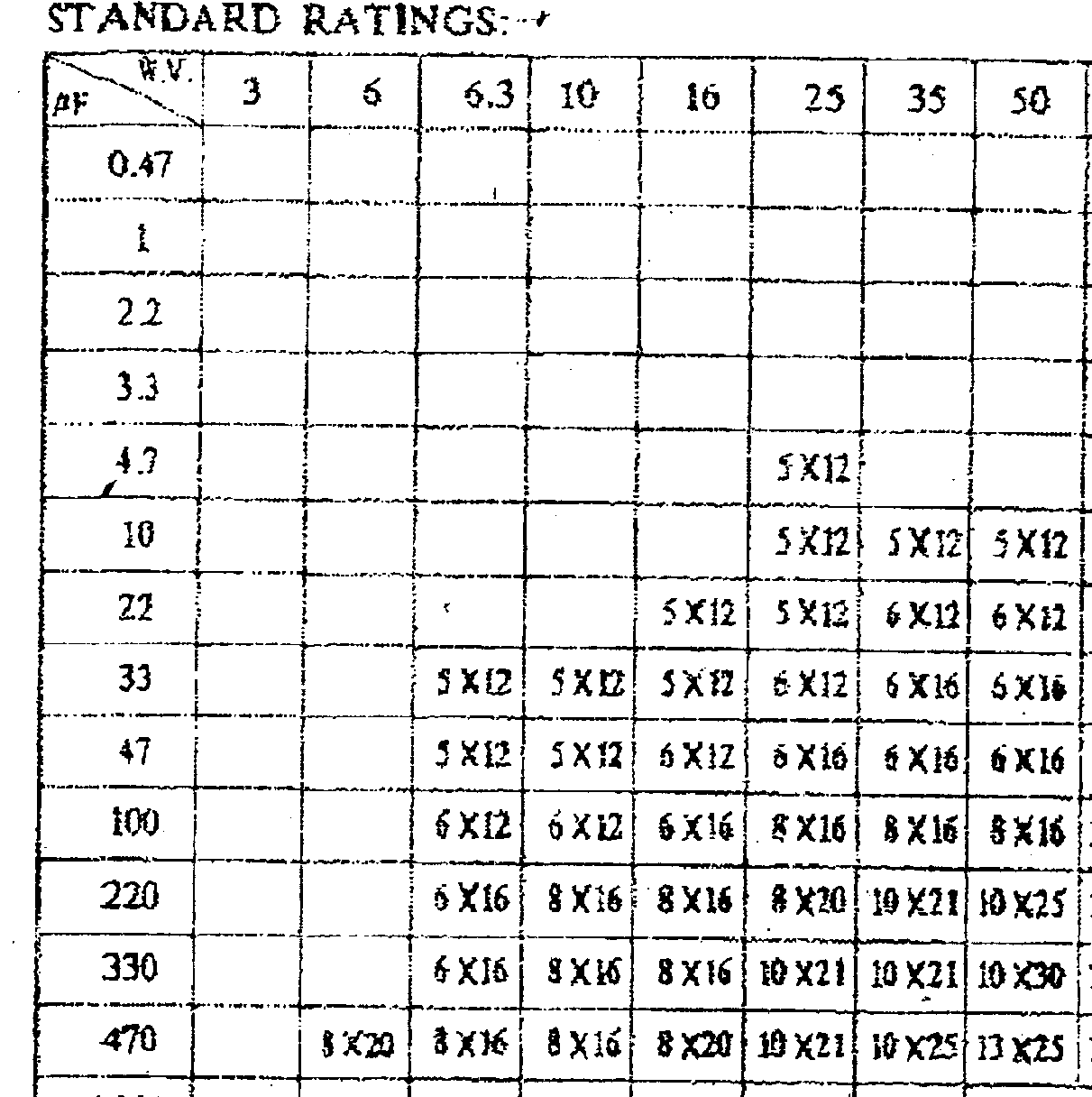

sind die Längenangaben im Conrad Onlineshop für Elkos mit oder ohne
Anschlussdraht gemessen?
Es geht um folgenden Standard-Axial-Elko:
Artikelnummer 471690-62
470uF, 16AX, 16/20V
Durchmesser 10mm
Länge 32mm
32 Millimeter erscheint mir für einen 470uF Elko doch etwas groß.
Weiss da zufällig jemand bescheid?
Viele Grüße
Sebastian
sieh halt selbst nach:
http://www.produktinfo.conrad.com/datenblaetter/450000-474999/471690-da-01-en-Elko_16_20V_10x32.pdf
ich denke, ohne Draht, da jeder Anschlussdraht bereits rechts und links
mit 35mm zuschlägt...
wobei im Datenblatt, abgesehen von der schlechten Qualität, was anderes
steht, als im Conradkatalog (470µF/16V 8x20mm)
axelr.
Im Datenblatt und im Conrad hatte ich schon nachgesehen.
Ich frage, weil ich nicht weiss, wem ich glauben soll.
Dem Datenblatt (8mm x 20mm) oder Conrad?
Viele Grüße
Sebastian Hepp
Heute ist der Elko angekommen.
Er hatte die Größe, wie von Conrad Electronic angegeben.
Somit ist er leider zu groß für meine bereits gefertigte Platine. =(
