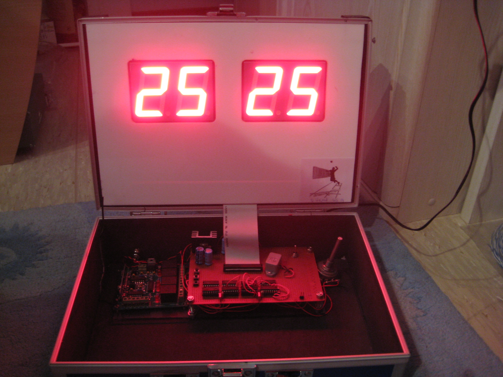

von viki (Gast)
@ eckhard
ich hatte einige schwierigkeiten mit den Bauteilen.
Die 7-Segmentanzeigen passen nicht mit der Polarität des CD 4026.
Ich habe mir welche mit common anode bestellt.
Habe nun mit einem Kollegen einen eigenen Schaltplan entwickelt (74192
Zähler, 7447 Decoder)
Erste Tests sind geglückt...jetzt gehts richtig los :)

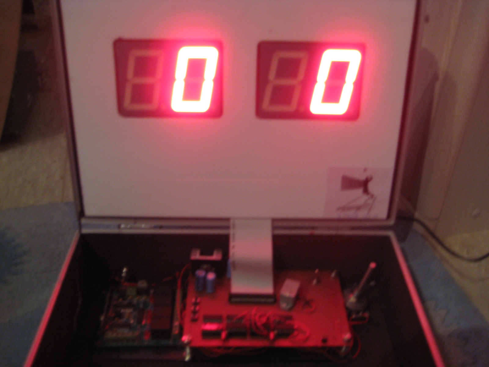

Zum abschluss noch das ein oder andere Bild des fertigen Koffers(sind
"alte Fotos" , habe inzwischen noch ein paar Sachen hinzugefügt und
verbessert).
Vielen Dank und bis dann. :)
