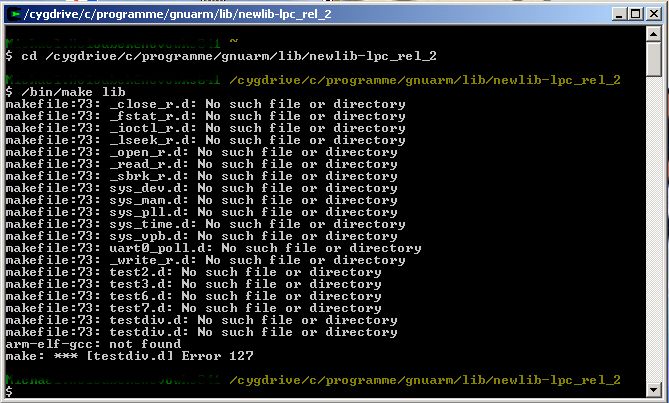

ich versuche gerade das cygwin und gcc für das lpc-p1 board zu
installieren. wenn ich /bin/make lib aufrufe kommen die im anhang
aufgeführten fehler.
im wiki ist folgendes zu lesen:
"libc.a auf jeden Fall selbst kompilieren (erstellen), näheres folgt,
vorerst bitte den betreffenden Thread in der Newsgroup lesen! "
welcher thread in welcher newsgroup ? ich habe in der lpc-yahoo
newsgroup, im forum auf dieser seite und mit goggle gesucht und nichts
gefunden was mir hilft.
ich denke mal das mein problem in einer nicht vorhandenen libc.a liegt
ich verwende :
 -GNUARM 3.4.0 (3.3.0 hat das selbe problem)
 -newlib-lpc_rel_2
 -cygwin (version weiß ich nicht habs aber gerade runtergeladen)
 -windows xp pro
die pfade im makefile und lpc210x.ld hab ich an mein system angepasst,
ebenso die PATH variable und nun bin ich ziemlich ratlos
mfg
mike

Hi!
Hab gestern leider vergessen, die email rauszukramen.
Ich schau nachher mal rein und Poste Dir die Vorgehensweise.
Es sieht allerdings auf den ersten Blick nach falschen Pfaden aus!
Du musst aber noch anderes beachten, da in der newlib schon "dummies"
für malloc und fopen und so weiter eingebaut sind, die bei Verwendung
der newlib-lpc stören!
Wie gesagt, schreib ich alles später genauer...!
