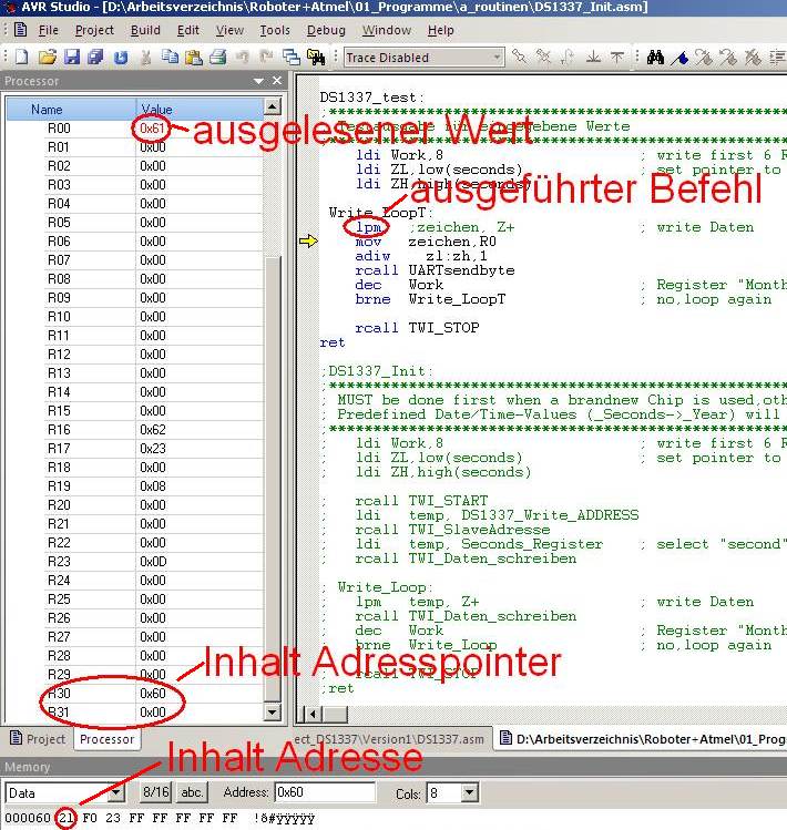

ich experimentiere gerade mit einer RTC (DS1337).
Um die Uhr zu stellen, frage ich einmal am Anfang des Programms nach der
Uhrzeit. Diese kann man mit einem Terminalprogramm über die RS232
eingeben.
Das Programm wandelt die ASCII-Zeichen in einen BCD-Code um und
speichert diese im SRAM. In der Initalisierungsroutine wird der Code aus
dem Speicher gelesen und an die TWI-Schnittstelle übergeben.
Bei der Simulation konnte ich festestellen, dass die Zeichen korrekt im
Speicher abgelegt wurden und der Z-Pointer mit dem richtigen Wert
geladen wurde. Merkwürdigerweise wird jedoch bei lpm temp, z+ der
falsche Wert ausgelesen, woher der Wert kommt ist mir unklar.

also das Problem konnte ich bis jetzt immer noch nicht lösen.
Ich habe mal ein Bild von meiner Debugsession angehängt.
Ich hoffe jemand kann damit was anfangen und mir erklären warum ein
falscher Wert aus der richtigen Adresse ausgelesen wird.
den vermutlich entscheidenden Hinweis hat ja  Stefan Ernst (sternst)
schon gegeben.

vielen Dank an euch beide.
Auf den Fehler mit lpm wäre ich wohl von alleine nicht gekommen.
Jetzt funktioniert es aber.
Durch die Festlegung des Speicherortes der Tabelle ergeben sich auch
keine Probleme mit dem unsigned Vergleich.
