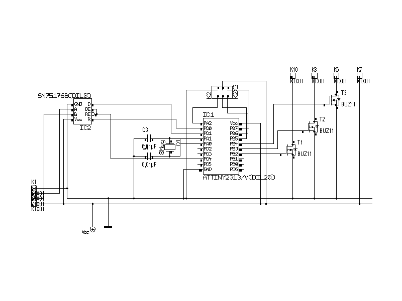

ich habe folgendes Problem:
Ich dimme über die Hardware PWM Kanäle eine RGB LED, die MOSFETs sind
dabei direkt am Controller angeschlossen, es liegt auch alles auf einer
gemeinsamen Stromversorgung. Auch den üblichen PullUp-Widerstand am
Reset habe ich entgegen des Schaltplanes schon eingebaut.
Die Helligkeit lässt sich auch problemlos dimmen, solange alle Kanäle
unterschiedliche Werte haben. Sobald aber alle Kanäle den gleichen Wert
haben, steigt der Controller aus, auch ein Reset hilft nur, wenn ich die
Werte wieder ändere. Das ganze tritt dann auch nur im unteren
Wertebereich auf, so ab etwa 120 aufwärts (von 255) ist dann alles wie´s
sein soll.
Das Problem habe ich bei einer anderen Lampe ohne PowerLEDs nicht,
Software und Grundschaltung sind gleich.
Vielleicht EMV Probleme???
Viele Grüße
Andreas
