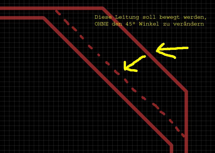

vor allem bei der Optimierung einer Entflechtung ist es immer wieder
wichtig, Leitungen im Board zu bewegen - OHNE den Winkel zu ändern.
Wenn man die Leitung an einer Seite Packt geht das aber nicht - vor
allem bei Szenarien wie im Anhang.
Hat jemand eine Anregung für mich?
Gruß,
Poolspieler
Gast #1357424
In Eagle 5.0 funktioniert das glaube ich. Aber in älteren Versionen
nicht. Da hilft nur Augenmass. (45° erkennt man daran, dass es nur sehr
kleine "Stufen" gibt...)
Eagle ist halt nicht das Non-Plus-Ultra...

Gast #1357602
> das machst du in 2 schritten: den knick oben links ziehst du x
> gitterpunkte nach rechts und den knick unten links x gitterpunkte nach
> oben
Das ist aber unproduktiv. Regelrecht frickelig.

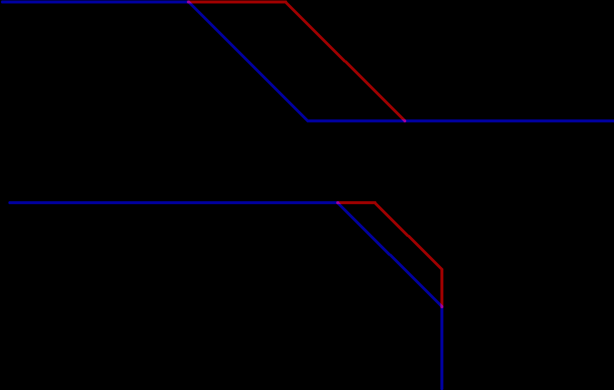

#1359043
@  Michael L. (michaelx)
>Wenn die Leiterbahn an der richtigen Stelle ist habe ich persönlich kein
>Problem, die Enden weiter in der gleichen Richtung zu ziehen.
Darum gehts nicht. Bei deinem Fall bleibt die Länge konstant, weil
schlicht parallel verschoben wird und Anfang in die GLEICHE Richtung zur
Verschieberichtung weggehen. Siehe Anhang, oben. Das kann Egale seit
Ewigkeiten problemlos verschieben.
Das Problem ist ein Verschieben und gleichzeitiges Kürzen, unten im
Anhang. Das kann Eagle DIREKT nicht, wobei ich 5.x nicht nutze.
Workaround. Einfach die schräge Leitung nicht mit MOVE, sondern mit
SPLIT anclicken. Mit der rechten Maustaste den richtigen Verlegemodus
einschalten, dann kann man ganz einfach im bestehenden 45 Grad Winkel
die Leitung verschieben.
MFG
Falk
Gast #1359125
SPLIT:
Und dann? Dann muss man noch beide entstehenden Zipfel zurechtzupfen,
muss also für eine Aufgabe das ganze dreimal anfassen. Schon schade,
dass es nicht mal einfach geht.
#1359162
@Falk Brunner
In 5.x geht es auch nicht anders.
@Tom
Zumindest in einer Richtung funktioniert der Vorschlag von Falk ohne
"zurechtzupfen".

Gast #1359169
> "zurechtzupfen".
Recht hast du ;-)
Ich hatte mit dem anderen Fall angefangen und war dann frustriert.
