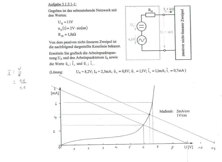

Die Spannung aus den beiden Quellen ist 11V +/- 2V. Versuch es damit
nochmal.
Edit: Das hat du wohl schon gemacht. Was mich gerade skeptisch macht:
Laut Lösung 2,5mA@8,2V. Das passt nicht zur Kennlinie! Also evtl. doch
Maßstab. Das am Monitor nachzumessen macht für mich aber keinen Sinn ;)
