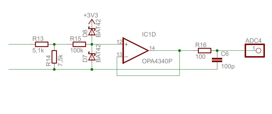

für die Auswertung von Sensorsignalen am ADC hat man mir hier im Forum
geraten Operationsverstärker als Impendanzwandler einzusetzen (siehe
Anhang).
Bisher hat man mir zu einem OPA4340 geraten. Problem ist, dass ich den
nicht im DIP gehäuse gefunden habe.
Ich habe selbst gesucht und zur Not den TS912 gefunden, wobei es den nur
als Doppel-OP gibt und ich ehrlich gesagt nicht sicher bin, ob er für
meine Anwendung überhaupt geeignet ist.
Ich suche
- Single Supply 5V
- Ausgang 0V bis 3V
- im DIP-Gehäuse erhältlich
- am besten gleich 4 OP in einem Gehäuse, da ich insgesamt 11 dieser
Siganle verarbeiten muss
Gibts sowas nicht bei Reichelt oder Conrad??? Habe schon gesucht, aber
ich finde, dass einem die Suche da nicht wirklich leicht gemacht wird.
Vielen Dank!

Danke für eure Antworten.
Den LM358 gibts halt nur in dualer Ausführung, nicht in vierfacher.
Aber der LM 324 scheint zu passen. Hab den jetzt bei Reichelt gefunden
und bei Conrad. Äh, wieso gibts hier so krasse Preisunterschiede, ich
dachte IC ist gleich IC??? Ist an dem vom Conrad irgendwas besser oder
hat das keine technischen, sondern nur wirtschaftliche Hintergründe?
