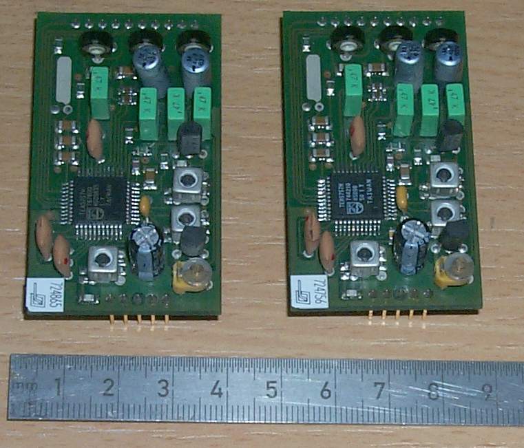

ich würde mir für mein Mopedchen gerne ein kleines Radio ins Cockpit
bauen. Das würde ich dann gerne auch über den AVR und ein LCD-display
später steuern können. Features sollen die Anzeige der Frequenz,
automatische Sendersuche und RDS-Empfang sein. Dazu suche ich also einen
IC, das mir möglichst viel Arbeit davon abnimmt und mit dem mein AVR
kommunizieren kann.
Ideal wäre es, wenn das IC während es einen Sender empfängt schon nach
weiteren Sendern suchen könnte. Somit hätte ich sofort einen Überblick
mit verfügbaren Frequenzen. Eventuell auch mit Empfangsstärke. Notfalls
ließe sich das ja aber über einen zweiten IC machen der parallel zum
andern läuft. Über einen FM-Transmitter auf meinem Handy könnte ich dann
auch gleich noch meine MP3s darüber hören.
Gibts da was feines?
lg PoWl

Die Suchgeschichte bedingt einen 2. Empfänger.
Ich könnte noch 2 Module abegeben mit dem TEA5757 drauf.
Habe ich selbst schon benutzt, sollte auch dafür zu gebrauchen sein.
Alte ASM-Sourcen dazu gibt es bei Interesse auch noch.
RDS habe ich mit dem TDA7330 gemacht, der sollte noch beschaffbar sein,
http://www.segor.de für 4,50€ als Beispiel.
