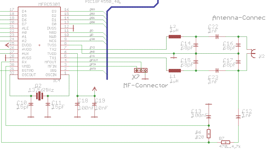

habe eine Antennen anpaßschaltung für einen RFID Reader (MFRC 530 RFID
Chip mit 13,56MHz und PIC18F4550) möchte damit 8 Antennen mit einem
3 aus 8 Decoder (74LS138N) ansteuern (in einer zweiten Platine).
Um einzelne Antennen nacheinander nach dem RFID – Tag abzufragen.
Weiß jetzt nicht wie das Layout aussieht bzw. wie ich die Schaltung für
den Decoder aufbauen soll?
Kann mir jemand Helfen ?
Oder weiß wie ich die Schaltung realisiere ?
Bedanke mich für jede Hilfe.

A) Du möchtest 8 Antennen an X2 mit einem 74LS138 umschalten?
   Dann nimm 8 Relais. Wie der MFRC auf das umschalten reagiert
   musst du selbst ausprobieren.
B) Du hast 8 Schaltungen mit jeweils PIC und MFRC und möchtest
   diese mit einem 74LS138 umschalten.
C) Du hast einen PIC und 8 MFRC.......
D) Deine Version
OP
Hi holger,
ja der Punkt A) stimmt.
Möchte 8 Antennen mit dem 74LS138 umschalten jedoch darf ich keine
Relais benutzten. Hab die Vorgabe dass mit dem 74LS138 zu machen.
B)stimmt nicht.
Habe eine Platine mit dem RFID Reader (PIC, MFRC, RS323, Display, ICD2)
und möchte mit einer zweiten Platine (per koaxial kabel verbunden),
8 RFID Antennen nacheinander ansteuern und den TAG auslesen.
Ich hätte einfach 8mal die Antennenschaltung auf dem Layout Programm
implementiert (mit entsprechenden koaxial Buchsen) und die dann mit dem
74LS138 angeschlossen.
Ein prof. meinte ich brauch noch einen JFET Input als versärker (Rat mir
den LF356N) ?  & einen NPN Leistungstransistor ???
Bin mir nicht sicher wie ich die MUX Platine aufbaue ...?
