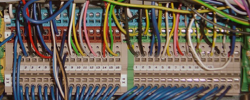

Was ist das, was in dem Bild zu sehen ist?
Anzeige
Was ist das für eine Ding im Bild
#1366889
Was ist das, was in dem Bild zu sehen ist? Klemmen Anschlussklemmen http://www.reichelt.de/?;ACTION=3;LA=444;GROUP=D783;GROUPID=3898;ARTICLE=32236;START=0;SORT=artnr;OFFSET=16;SID=28mqEQjqwQARwAAATFnGc188ce7598938842c8d3a4cc51d3e3132 Ich hoffe der Link funktioniert. Wenn nicht nach WAGO 280-901 bei Reichelt suchen.
#1366896
Kabel? Was solls denn werden? Suchst Du die Bezeichnung für die Klemmen, den Hersteller, die Bezugsquelle? Oder suchst Du nur jemanden der Dich auffordert präzisere Fragen zu stellen? Hast gefunden.
#1366905

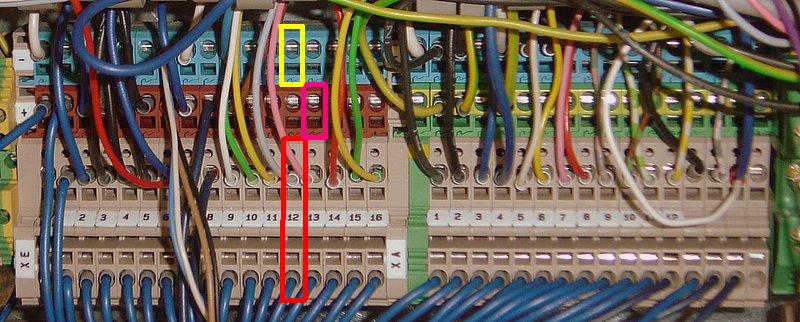

@ Michael & Helmut Äh. Danke erstmal. Der Link von Michael führt auf Anschlussklemmen die ich meine in dem rot umrandeten Bildteil wieder zu erkennen. Was ist dann aber das gelb umrandet blaue Teil und das lila umrandete braune? Haben die drei Teile irgendeine Verbindung? Wirkend die irgendwie zusammen? Und ganz links sieht man noch was mit + und - beschriftetes und unten "XE". Was bedeutet das? Klemmen von Firma Weidmüller, nimm Phoenix Contact sind besser ;-) + = positives Potenzial - = negatives Potenzial XE = Eingangsklemmen zusammen sind es Eingangsklemmen mit Potenzialverteiler und rechts das sind Ausgangsklemmen nur mit - und PE. die Roten sind miteinander verbunden und die Blauen, das spart Zeit beim verdrahten und Geld
#1366914
Bunte Draehte.
#1366920
@ Mathias Sind das diese "ZVL 1.5 - Modulares Verteilerleisten-System"? Sorry kann leider nicht auf die Seite verlinken, da die nur mit JavaScript und Cookies arbeiten. Will aber sicher sein, das ich die nicht mit was ähnlich aussehendem verwechsle. Kann sein, da ich bei Phoenix Contact arbeite, nehme ich wenn dann welche von meiner Firma, wie die Produkte von Weidmüller heißen ist mir egal. Aber das was du anscheinend suchst, haben wir auch im Programm.
#1366935
@ Mathias O. Ach so. Habe natürlich Verständnis für Deine "Zurückhaltung", wenn Du bei einem Konkurrenten arbeitest. Herzlichen Dank jedenfalls für die Information. Sind also so eine Art Verteiler und keine Relais oder so.
#1366947
Das sind Reihenklemmen. Phoenix Contact bietet die auch an, du kannst dir mal deren Online-Katalog anschauen: http://www.phoenixcontact.de/eshop/ (geht auch ohne Login, da gibts einen Button) Dann klick dich mal durch den Shop: Industrielle Verbindungstechnik - CLIPLINE CLIPLINE complete ST - Zugfederanschlussklemmen Initiatoren-/Aktorenklemmen Dort findest du solche Klemmen. Mit Steckbrücken kannst du bis zu drei Potentiale durchschleifen (+/- 24V z.B.), es gibt auch Klemmen die sich von der Hutschiene einen PE-Anschluss holen oder eine LED haben.
#1366955
Danke an Alle. Wenn an Klemmen von uns interessiert bist, kann ich dich gern beraten. Look here http://www.phoenixcontact.de/produkte/21718_21725.htm and here http://www.phoenixcontact.de/news/171_22529.htm ich habs nochmal in groß gefunden, für die, die grad nicht ihre Brille bei haben ^^ http://www.phoenixcontact.nl/local_content_pdf/pdf_nld/3550.jpg Und gibts schon was neues? Antwort schreibenBitte melde dich an, um einen Beitrag zu schreiben. |
