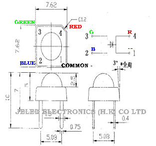

Hi
ich habe eine kleines Problem mit der " jeledhk " - LED.
Lege ich die Versorgungsspannung an die jeweiligen RGB Pin leuchtet die
LED in der richtigen Farbe. Auch eine Kombination von GB Pin geht. Komme
ich aber auf die "total" absurde Idee auch Rot (R PIN)
anzuschalten, gehen die anderen beiden Farben aus und NUR ROT leuchtet.
Wer hat da einen Tip, wie ich eine echte RGB Farbmischung mit der LED
mache?
Es liegt nicht an meiner PWM! Ich habe es mit einer einfachen
Verdrahtung versucht und dieses komisch Verhalten rausbekommen.
thx
Das klingt mir danach, daß Du versuchst, alle 3 enthaltenen LEDs über 1
Vorwiderstand zu betreiben. Das geht nicht, da die rote LED die kleinste
Flussspannung besitzt und die anderen Beiden nicht genug Spannung
bekommen.
Du mußt jeder LED ihren eigenen Vorwiderstand spendieren.
Reinhard
Du hast vermutlich den Widerstand an Common, anstatt vor jede Farbe R,
G, B einen Widerstand zu klemmen, oder?
Versuch mal für jede Farbe einen eigenen (passenden) Widerstand zu
verwenden ;)
